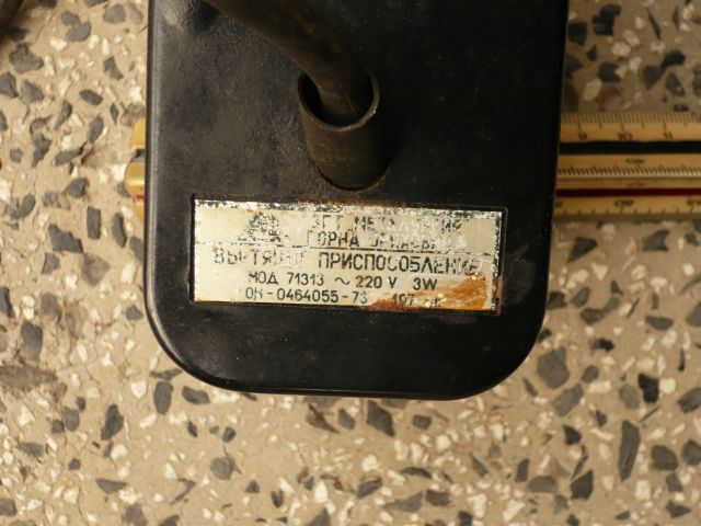

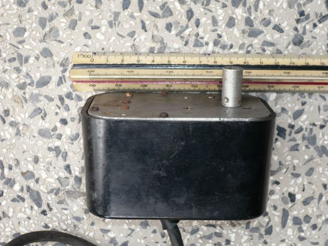

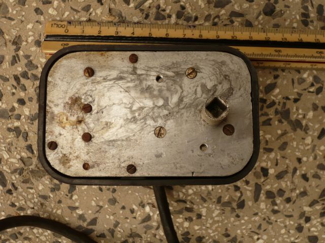

shotik - майстор
Имам моторче -грил от печка за 220 волта,моторчето извън камината ,само една дълга ос да направиш към него и някакво лагеруване на кука от тел или Y образна подпора и си готов.Ако ти харесва идеята ми пиши на л.с..
cenko6 - специалист
Аз онзи ден си купих за 10лв от Метро моторче за грил което се захранва от една батерия от 1.5в. Взех го специално за да мога да си печа пиле на жар когато хода на палатка, щото на дацата бързо им омръзва да въртят шиша. Иначе има такива моторчета и на 220в. Не си струва моторче от чистачки, трансформатор кабели и т.н.
shotik - майстор
Ето го моторчето :
Трябва да направиш от подходящ материал ос с квадратен край,който да се застопорява в оста на моторчето,на който да има и поне два шиша .които да въртят мръвката,нещо подобно на знак за кабел на USB.Този шиш трябва да лагерува ,за да не се товари моторчето с тежеста на печеното месо.Както ти писах може на две куки или на две Y образни подпори в двата края,това сам ще си го измислиш,а може и по -добро решение да намериш.Прави един оборот в минута.
