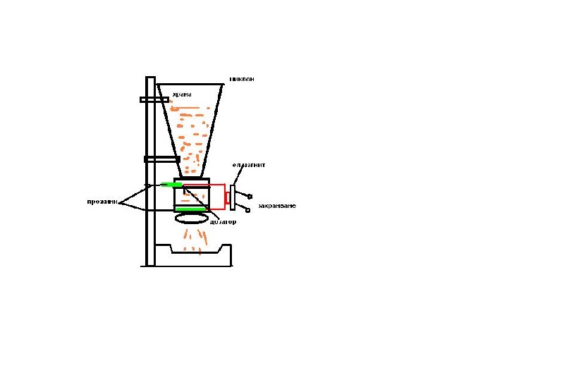

Ето и схема за хранене на рибки от преди доста години от някакъв вестник:
схема
anton_ss - специалист
Надявам се ,че се разбира.При нормално положение горната клапа е отворена/зелено/,а долната затворена .При подаване напрежение на бобината на елмагнита се издърпват едновременно клапите ,горната се затваря а долната отваря и исипва храната.При отпадане напрежението пружините издърпват клапите обратно.Какъв елмагнит може да се ползва ,как да се управлява времето??? :?
