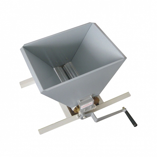

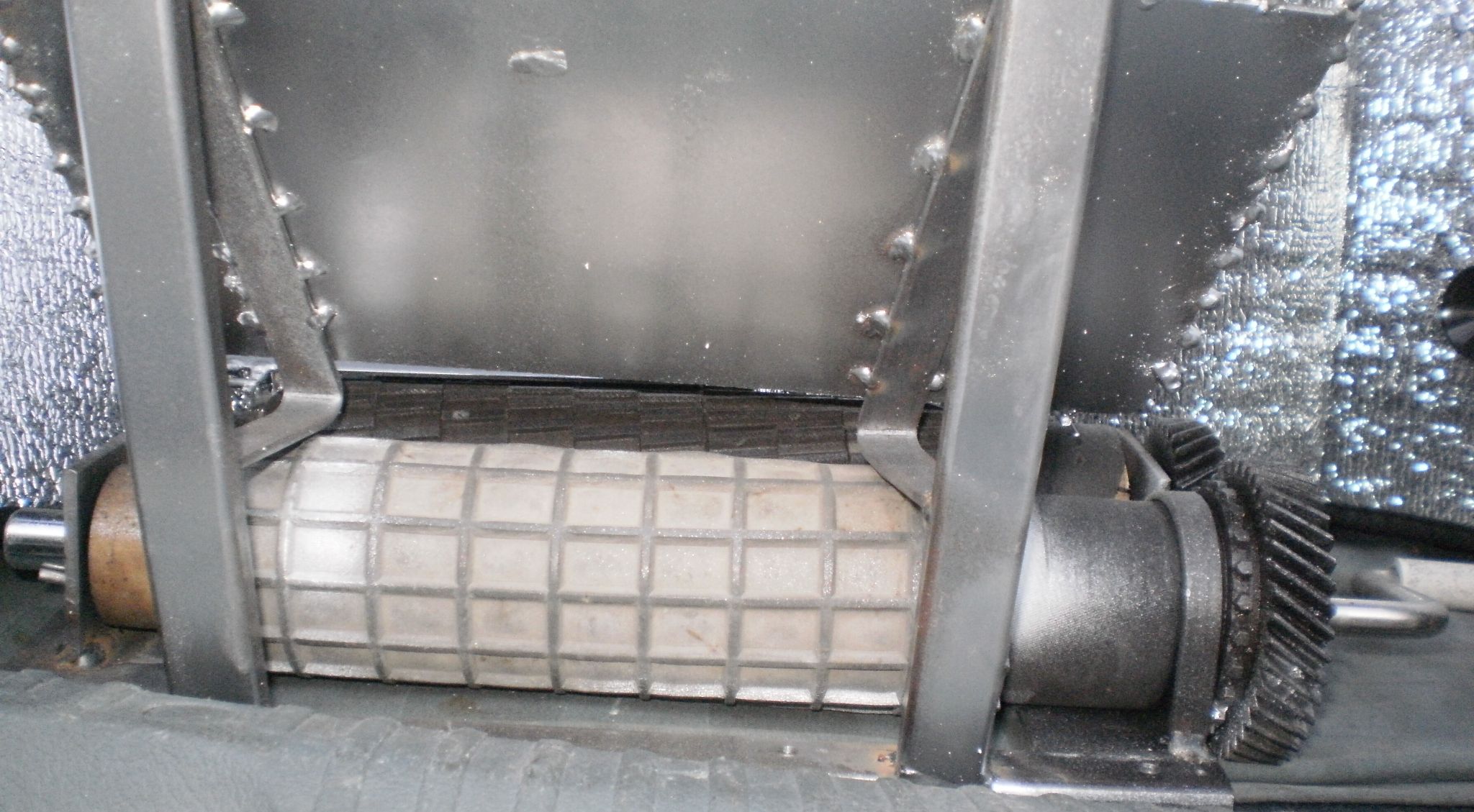

Навярно много от вас са виждали старите руски перални,които вървяха комплект с едни изстиквачки за дрехи!Та попадна ми една такава и реших да си направя една мелачка за грозде. Ето моделчето което ми хареса;

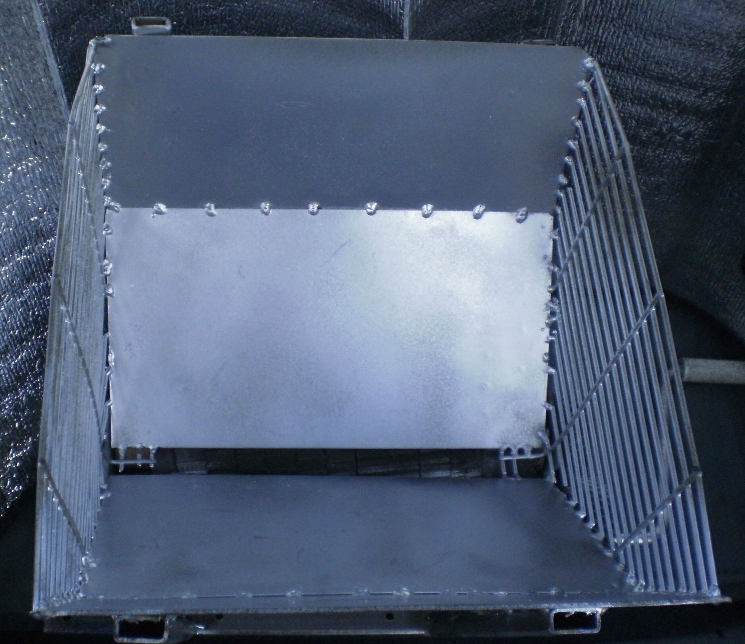

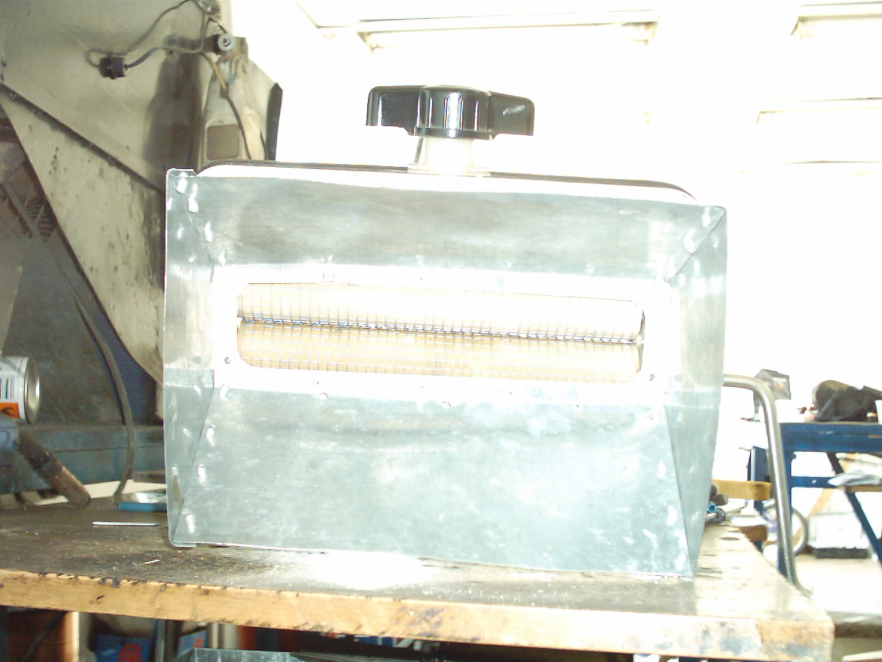

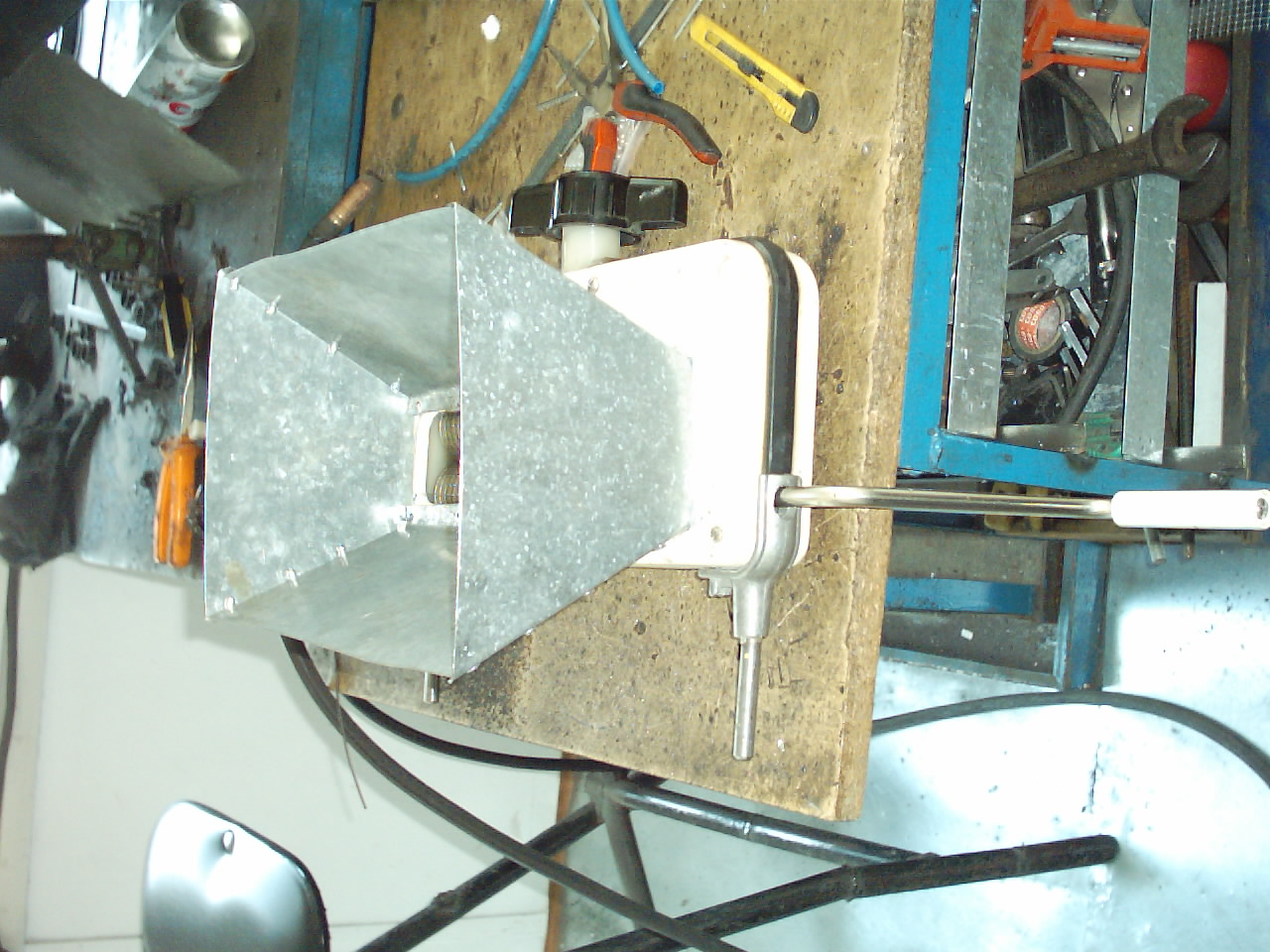

ето и моята мелачка
с цел валовете да станат по- грубички съм ги ''облякъл'' с поцинк. мрежа 5\5 надеждно запоена.
машинката не съм я пробвал още, та малка лабава ми се види поради липсата на зъбни колела(просто вътре е на втулки) ,горният вал се регулира и взема движението от долният в зависимост от дебелината която се пуска
някой ако забелязва пропуски моля пишете ги ,че като стане гроздето ще е късно :rock:

Имам същата мелачка, само че валовете са нарязани като на фабричната.

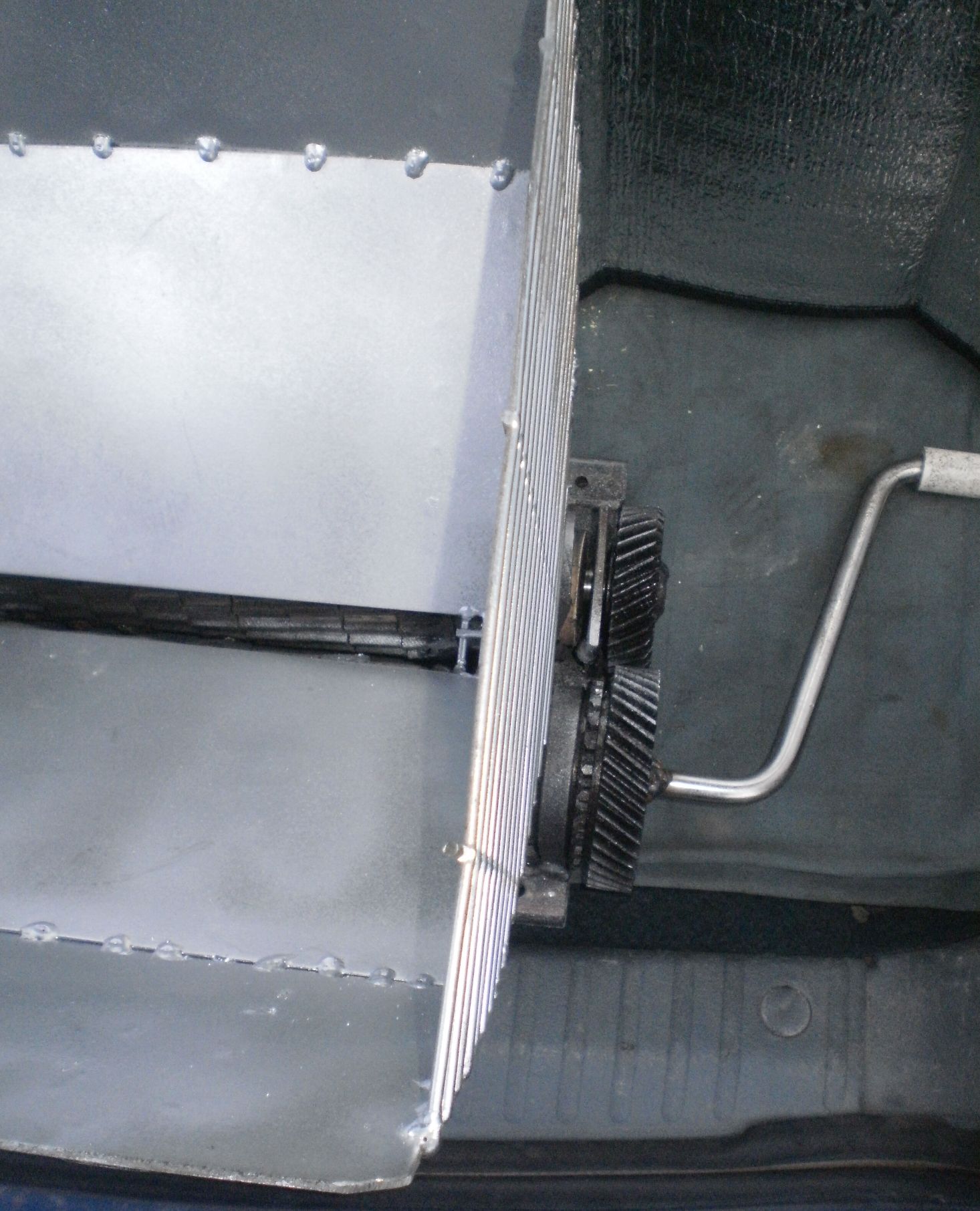

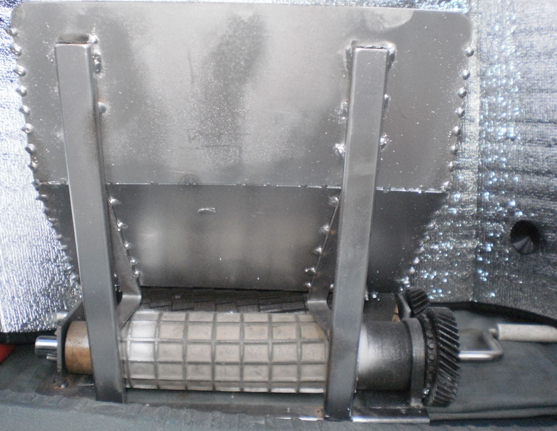

vonam - помощник
След вторият опит вече съм близко да оригинала ,но всичко пак е правено с подръчни материали,пък ще видим кво ще стане.
Използвани са: старите валове и ръкохватка, 2 зъбни колела от счупена скоростна кутия ,малко маркуч за събиране на разстоянието между валовете , 2 стари ангренажни ремъка и лента от гумена постелка за автомобил.
piron45 - майстор
Колега , за механиката поздравления, но от къде измисли бункера да е с решетка ? на решетката ще се закачат чепките, ще трябва цялата машинария да я сложиш в някаква вана, за да не изтича нищо навън, ако гроздето е в чували винаги има и течност, която ще загубиш при изсипването. Затова си го направи целия ламаринен и помисли дали ще отделяш джибрите още при мачкането или всичко ще отива на едно място.

Имаш право,колега ,но имах желание да я свърша набързо и прикачих каквото ми се мярна пред очите.Не е страшно ,тази промяна ще стане бързичко при нужда. :rock:
