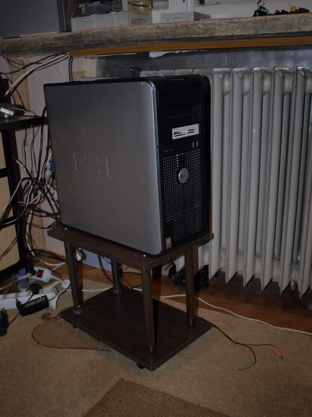

Количката-поставка служи да вдигнете компютъра на около 35 см над пода. Така в кутията влиза по-малко прах, по-лесно е да достигате бутоните на предния панел, DVD, USB, FDD, гнездата за микрофон и слушалки, по-лесно е да натикате компютъра в кьошето между бюрото и стената т.н.

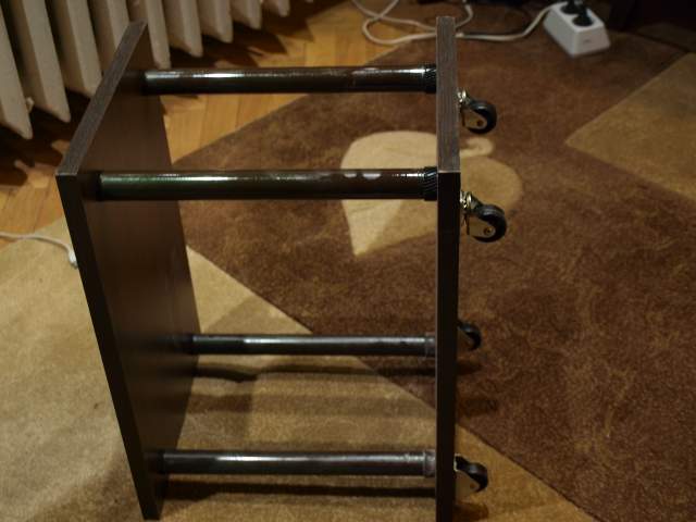

Необходими материали:
2 правоъгълни парчета ПДЧ с размери като на компютърната кутия
4 барабана от стари тонер касети
8 дюбела с винтове
2 въртящи колела, 2 фиксирани колела
12 винта 10 мм

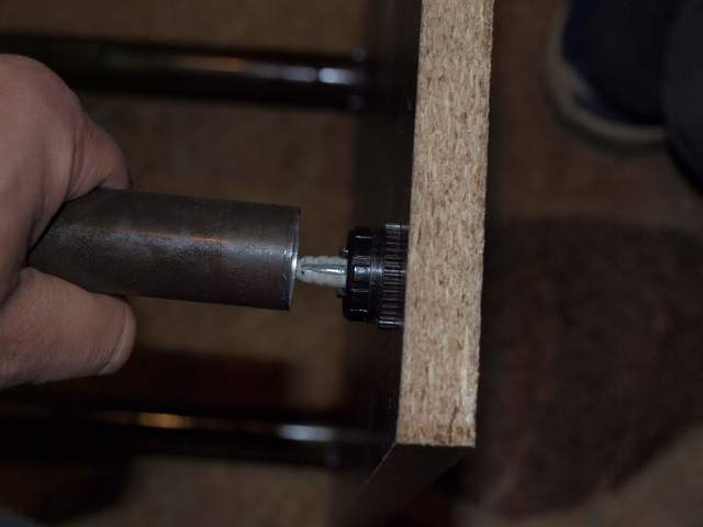

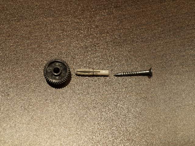

На двете парчета ПДЧ се пробиват по 4 дупки с диаметъра на дюбелите. Дюбелите се съобразяват с диаметъра на отворите на пластмасовите колела на барабаните. На отворите се правят с по-голямо свредло фаски за да се скрият главите на винтовете.
На дюбелите с макетен нож се отрязва ако е необходимо част от гладкото , така, че да е по-късо от дебелината на плоскостите.
Дюбелите се поставят в отворите и при навиването на винтовете се пристягат към плоскостите.

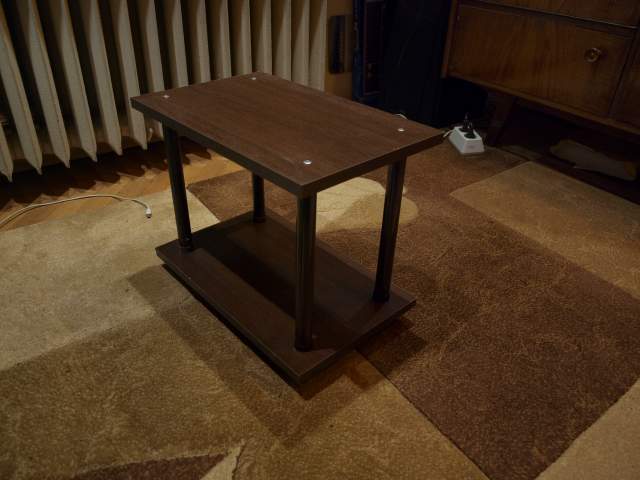

На долната страна се завиват колелата с винтовете.
Барабаните тъй като обикновено са зелени може да се пръснат със спрей, да се облепят със самозалепващо фолио или с терпентин да се свали зеленото покритие, но трябва да се внимава терпентинът да не разяде колелата на барабаните.
Може да се наложи ако пластмасовите колела се вадят от барабаните да ги намажете с лепило.
Честито!
