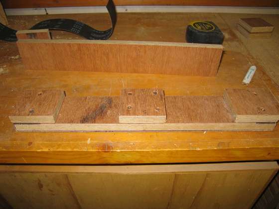

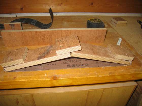

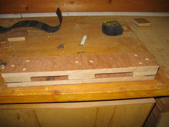

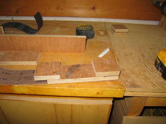

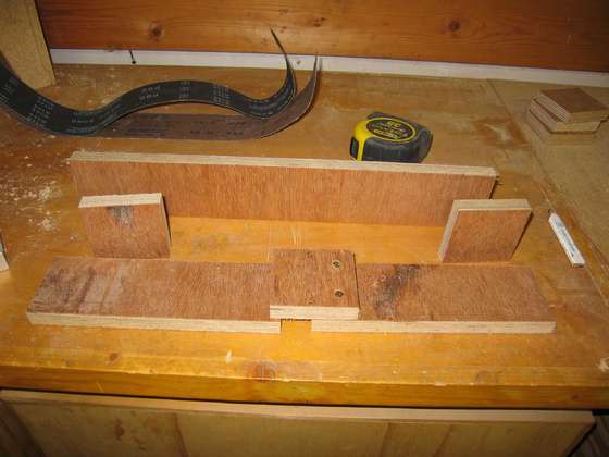

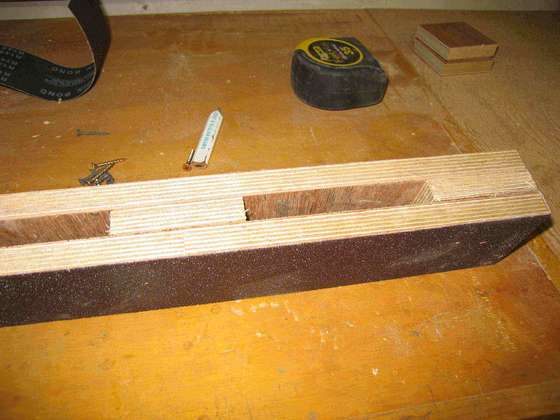

Общо взето не е хамалогия и ядрена физика за да си го направи човек. Важно е само здраво да се захване парчето шкурка, че да не бяга и да не се изплъзне от трупчетата. Имам няколко предложения как да се реши този казус - примерно на трупчетата да са залепени от тия меките...дето ги слагат по платките на техниката. (абе приличат на уплътнителите за прозорци и дограми) + рапидките да преминават през шкурката съсъ шайби с голям диаметър.
Снимките ги давам под ред за да схванете кое как става. Няма да давам размери, че не ми се превежда и преобразуваа в сантиметри. А и е важна концепцията на заданието и всеки може да си го прави колкото голямо иска :wink:
Захванатата шкурка с рапидите и опъната по дължина.jpg (21.88 KиБ) Видяна 3229 пъти
Захващането и от другата страна.jpg (24.49 KиБ) Видяна 3229 пъти
Захващането от едната страна.jpg (22.52 KиБ) Видяна 3229 пъти
Крайният резултат.jpg (25.36 KиБ) Видяна 3229 пъти

Ето и последната снимка, че нали имало ограничение до 5 файла :-D
Ако нещо не Ви е ясно, питайте.
Захващането на дръжката с рапидки.jpg (22.5 KиБ) Видяна 3227 пъти
