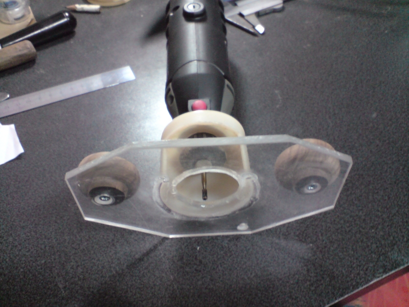

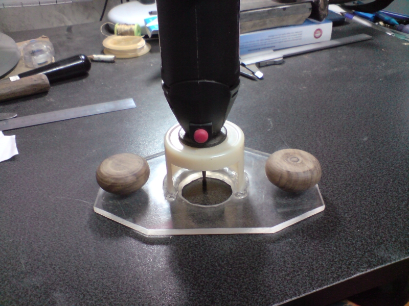

:-D Тази вечер реших да публикувам едно друго приспособление за мултишлайф за фрезоване на повърхнини.
Тъй като тези стойки за дремелът са доста скъпи.http://cgi.ebay.co.uk/Dremel-Plunge-Rou ... 5642c2b0f7 Реших да направя нещо подобно .

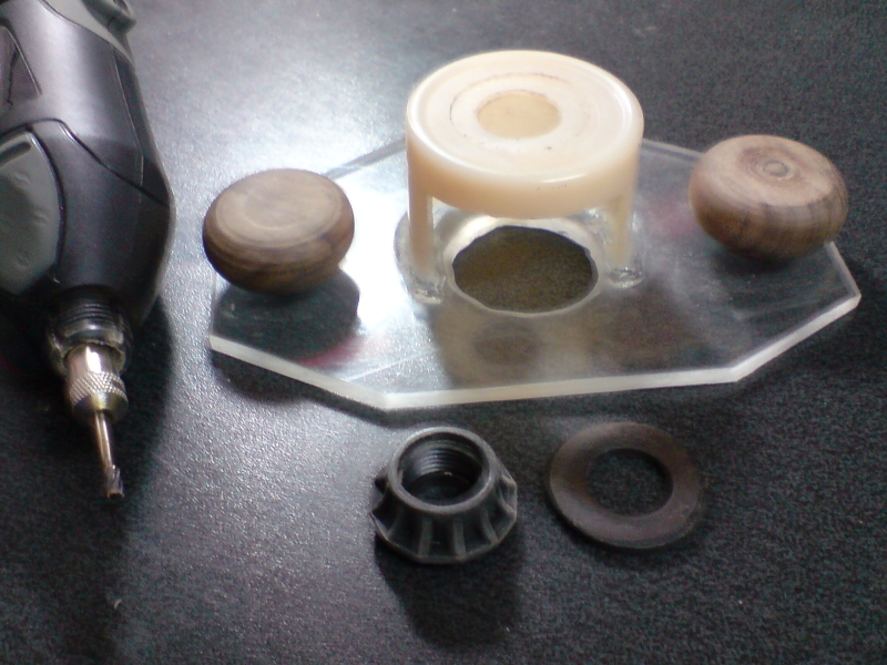

От подръчни материали, плексиглас, пластмасова кутия, шайба с отвор да минава оста на дремела и две орехови дръжки се получи това. Реглажа на дълбочината става от цангата с издърпване и прибиране на фрезерчето. Другото става ясно от снимките. Днес го пробвах върху букови чирени , стои стабилно и няма вибрации.

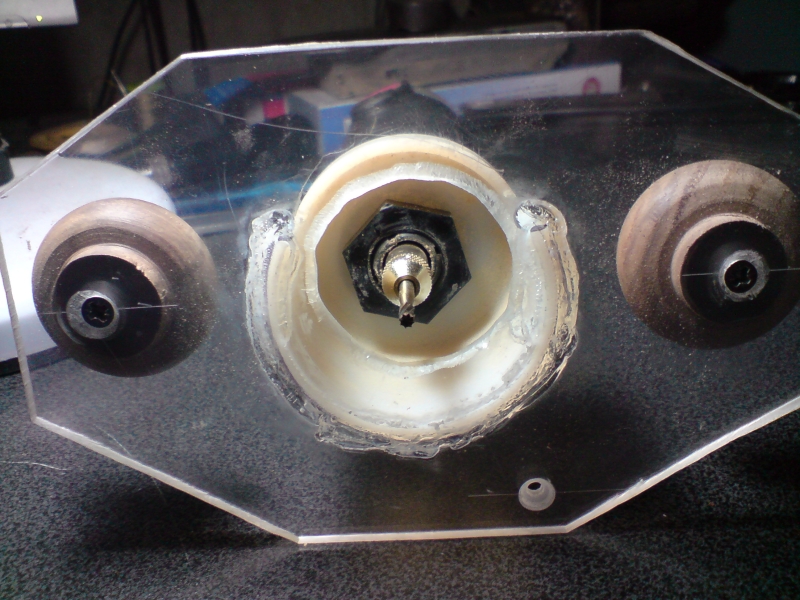

Много добре си го направил, но това с изваждането на фрезера не е удачно. Аз бих подбрал две тръби, които влизат една в друга и едно винтче отстрани да ги застопорява. Така по-фино и по-лесно ще променяш подаването. А как закрепваш Дремела? С неговата си гайка ли? Щото тогава там сечението става доста тънко.

Велси, този вариант с тръбите и аз го мислех, но става много сложно. За момента ще е така(обикновено временните работи остават постоянни :-D ), по нататък мисля едно оригинално да взема. Иначе го закрепвах първо с оригиналната гайка, но наистина е малка площа, затова сега слагам една шестограмна гайка от стар кондензатор. За това което го ползвам, нагласям само веднъж дълбочината. Поздрави.

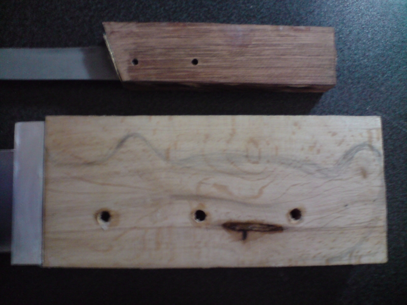

А би ли конкретизирал за какво точно го ползваш?Много интересно звучи това изпълнение,но малко ми е неясно приложението... :?
Евентуално и някоя снимчица ако може...? :)

Вкопавам дръжката на ножовете в чирените. Имам снимка на залепените чирени, очертаваш си формата и фрезоваш по нея, каквато и да е тя. :)
