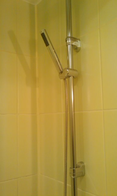

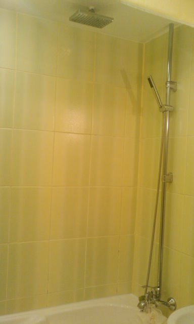

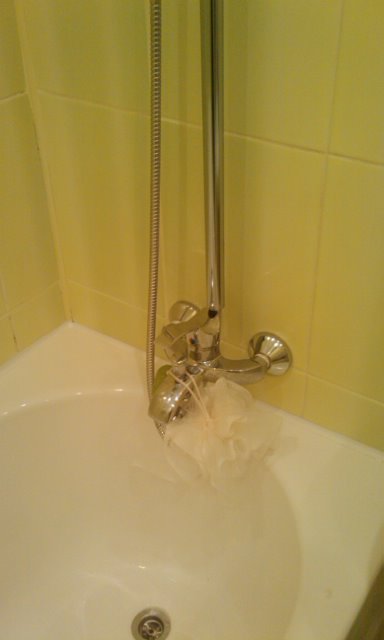

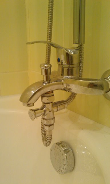

Здравейте колеги. искам да покажа (и съответнио да се похваля :-D) какъв душ се получи в банята.
Батерията е най-обикновена, някаква китайска. На изхода за слушалката се връзва ,,трипътник" - мисля, че беше 7 лв по железариите. За него от единия изход си връзвам слушалката, а на другия връзката за питата - ползвал съм две по къси маркучета, които съм съедини с нипел( май-така се казваше :? ) Та маркуча за питата отива в окаченият таван и после се пиказва на желаното място, като е фиксиран и на двете места - на влизане и на излизане. Питата е някъде около 11 лв ако не се лъжа. Маркуча от батерията до тавана съм го скрил в тръба за гардероб - 3м - 10 лв( тази ми е втората, че първата ръждяса, явно не е за мокри помещения. Затова втората я пръснах с прозрачен лак на спрей, да видим ще има ли полза). Тръбата е хваната с обикновената стойка за душ, като само разширих минимално отворите. А,да и слушалката е нова, да се връзва стилово :yawinkle: Общо взето само долу тройника е малко дразнещ, че е по-голям, ама аз си го крия с гъбата и не се вижда.
Горе долу това са нещата, малко по-ясно става със снимките. Ако нещо не е ясно-питайте, а може да ви хрумнат и по-добри идеи.
гъбата крие всичко
слушалката със стойката
цялостен изглед
тройника
