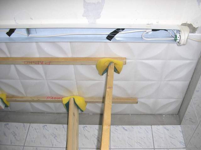

Ами нали ти казах - санитарния силикон е вълшебен съхне за 20 мин. А акрилния за 20 - 30 часа и той не лепи, а е само за пълнеж може би твойто лепило е на същата основа. Може да го познаеш по мириса, мирише постно като на латекс. Бих ти предложил хартиено тиксо но то не хваща здраво. Виж на Стефан скелето в банята е идейно. Опитай нещо подобно.

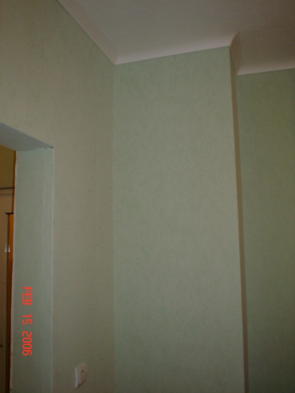

В магазина, откъдето купих стиропорени первази и стиропорени плочи за тавана ми дадоха някакво лепило на акрилна основа, казаха, че може и с акрилен силикон. Действително в коридора съм залепил едни плочи с акрилен силикон преди две години и до момента не са мръднали.
Това са плочите и корнизите в спълнята - пак са акрилен силикон.

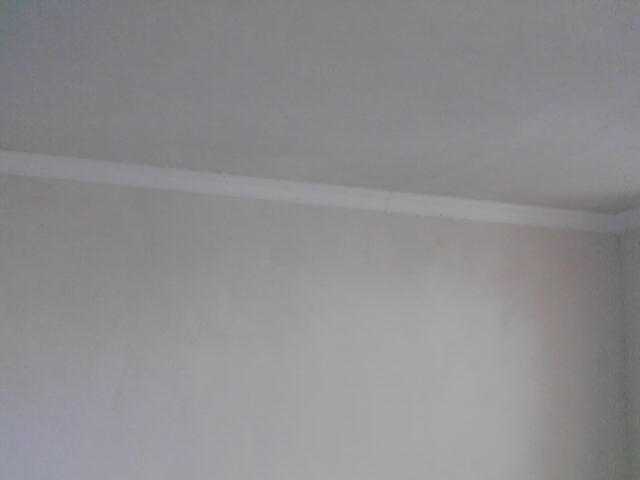

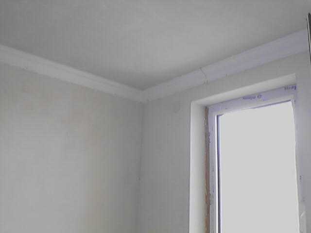

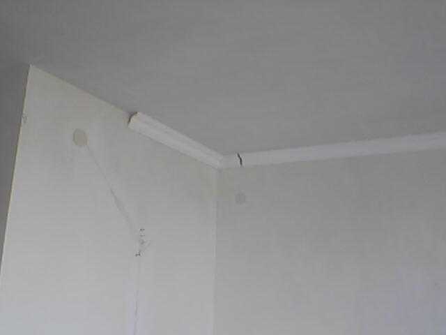

Вие хубаво ми казвахте да си ги лепна с обикновен силиком, ама аз нали съм много знаещ, купувах лепило, купувах и като видях, че не става, тогава реших да ви послушам. Само дето дадох 30 грешни левчета за лепило преди това.
Най-накрая си взех обикновен санитарен силикон, прозрачен и с него стана перфектно. Снимките са размазани, щото са от телефон.
