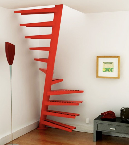

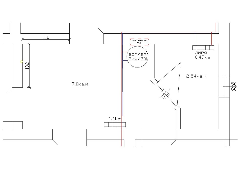

Питане ми е следното имам къща в която правя основен ремонт и
понеже искам да усвоя на тавана една скромна спалня ми трябват
стълби.Къщата е гредоред ,но поради огрниченото пространство което
имам си харесах следните стълби ,но немога да се справя с проектирането им
Моля, за някакви насоки или ако някой е проектирал или правил такива да постне
схема.Мястото с което разполагам е 1,02/1,10м а височината 2.60м светло+0.20м гредоред
Мерси предварително.

shotik - майстор
За височина е точно,но за диамерът е повече
iva6ki - специалист
То за спирални е лесно въпроса е за полуспирални при които кола е наклонен с което се спестява
още от необходимото разтояние :?
shotik - майстор
С наклона на пилона наистина не се съобразих,но може да се ползва идеята за направата на стъпалата ,като се измени ъгъла на заваряване към тръбите.
iva6ki - специалист
Ъгъла добре ,но как да направя самото захващане при дюшеме,
мислех за отдоло по-голяма метална плоча капната за шишове
в стената а отгоре рамка с контура на отвора и за нея с ушета и болтови
връзки.
Как бих могъл да определя броя стъпала и ъгъла на завъртане по спиралата преди
да нарежа материала понеже иначе ще е :hilfe: едно към гьотер.
