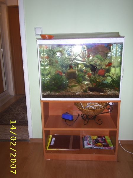

Здравейте на всички!
Решил съм да си напрявя шкаф за аквариума. Нещо с размери 80см/60см/35см от пдч плоскости. Не знам обаче дали ще стане достатъчно здраво, ще издържи ли на тежестта :? 90л аквариум,разните му там камъни и декорация вътре и става повече кг... ? Или може би трябва да се подсили с нещо конструкцията, не знам :? Споделете мнение :)

Аквариума трябва да стъпи на страниците които да са отрязани право. Успех и даи чертеж
Ясно, значи трябва да се се изравнят стените на аквариума със стените на шкафа. А за чертеж как да стане? Да го начертая и да го снимам..
masteradmin - майстор
начертаи го и го снимаи, ако може да дадеш и размери пък ще видим
Няма проблем само да знаеш че горния плот трябва да стъпи на страниците които да стигат до земята. Под дъното може да сложиш 4см цокъл които да вкараш 1 см навътре. И най - важното след като направиш всички ъгли прави - добре закови гърба които е от шперлат. Да знаеш, че гърба ще укрепи конструкцията да не се клати.

един съвет-постави под дъното на аквариума преди да го поставиш на поставката тънко кече 3-4 мм или деколин.
преди да поставиш аквариума на постоянното му място го напълни с вода и го остави 24 часа да стои-това се прави за да се види дали слепването е здраво,ако не протече слагай го и го засели с рибки.

Здравей.
Няма нужда от допълнително усилване на ПДЧ-то. Това е моя аквариум - 100 литров. Шкафчето си го правих сам. Между шкафа и аквариума съм сложил стириопор 10мм. Размерите на шкафа са 70x60x35cm(д/в/ш). По план трябва да има вратички ,но понеже дъщеря ми е още много малка и много обича да рови в шкафовете и да блъска вратичките, се отказах на този етап.
