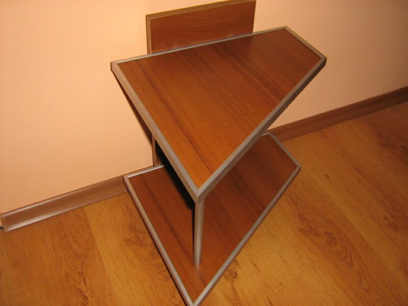

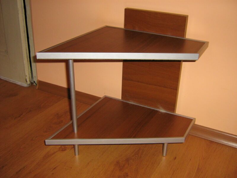

Ето какво си измайсторих - нощни шкафчета. Изцяло по мой дизайн. :-D Вместо стандартния кант използвах алуминиев профил.
masteradmin - майстор
\:D/ Кажи какви са тези профили и колко струват. Идеята е много добра.
velsi - Почетен майстор

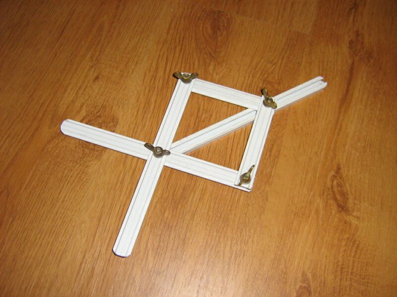

Профилите са на Alfer, купих ги от Практикер. Не са безкрайно скъпи, нарязани са на по метър и цената на едно парче е към 3,70. Ако се чудите как съм изрязал толкова точно ъглите....ами с ето това просто приспособление:
А как се работи с него е обяснено тука.

Много ми хареса :) Особенно уреда

Толкова остри ъгли от едната страна няма ли да има предпоставка да се надере някое дете на него ако не и възрастен
Прав си. И аз го забелязах, но реших да не го променям. Може да се резне там и да се получат два тъпи ъгъла на мястото на острия. Тази страна е обърната към спалнята и няма как да се закачиш докато минаваш. А докато спя досега не ми се е случило нищо лошо. :-D То човек ако иска да се нарани все ще намери къде. :lol:

:supz: ! velsi Сега го видях , и е много добро приспособление , как съм се мъчил с един паркет , и то става за доста рязания , браво ! :?
