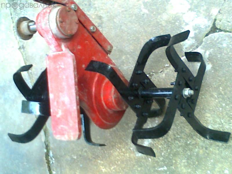

Здравейте Дали има начин на това да монтирам 175 кубиков двигател от мотор Ковровец?
Да знам, че няма да имам задна скорост която е необходима, но просто ми е интересно дали ще стане. Ако някой има снимки на направени мотофрези с двигател от мотор моля за линк.

Що да не стане? Това си е редуктор и можеш да му сложиш каквото искаш.Ако му сложиш от мотор урал, ще имаш тежък мотоблок, със задна скорост. :-D

имам само този :? Верно без задна май не струва. Освен да търся двигател от фреза.

Става със задна и с този двигател,ама трябва да си поиграеш с възела на съединителя. Виж за пример фрезите с 1+1 задна.
iva6ki - специалист
Има начин обаче се преправя запалването и се слага от тракторче
и незнам какъв ти е редуктора понеже двигателя е бързооборотен,
при мен това е проблема.Трябва зъбчатки да преправям.
Като цяло ако имаш възможност си купи макар и малка, аз съм
хвърлил мойта в гаража и неща да се сещам за нея.Има и проблем
с охлаждането, прави се отделен вентилатор задължително с кожух
на цилиндъра. Абе с две думи подарявай/продай на накой и ходи си купи нещо
готово.
