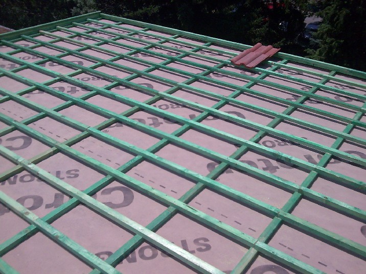

Здравейте искам да ми кажете какви дъски трябва да сложа за да не се свличат керемидите-колко на колко сантиметра

ами нали се слагат хоризонтални летви като се наредят керемидите за да не се свличат надоло
EDI - майстор
Реди се на двойна скара за вентилиран покрив - първо вертикални, малко по-дебели - 5Х3 или 5Х4 по избор, после хоризонталните за керемидите 3Х4 или 4Х4, по избор.
schuldiner - майстор
Ако е само против свличане, най-евтино и надеждно е с профилчета от ламарина. Детайлът е елементарен - плоска част около 5 см, която се завинтва през подходяща битумна подложка в покрива и огъната на 45 градуса част около 2 см. По този начин зъбът на керемидата не ляга директно на изолацията (за да не я повреди) и се законтря надеждно в подгъва, като в същото време керемидата не е отделена от покрива и това го прави много по-стабилен.
Естествено, може да има и други изисквания към покрива, или модели керемиди, за които това е неприложимо, но при така зададен въпрос, това е най-простото решение, което мога да измисля.
EDI - майстор
Ако правилно са изчислени разстоянията, няма как да се свличат керемиди.Ако иска, може и да ги кове, зависи какъв му е наклона.
EDI написа:
Точно така! Но ако изобщо говорим за укрепване или застраховане от свличане, то предпочитам да е от отпадъчна ламарина, вместо от боклучава дървесина. Както е в масовия случай. А каблибровани и импрегнирани шипки от качествен материал, че и на двойна скара... Само ако се налага.
Spokoiniq - майстор
Айде недей да сравняваш ламарината, която за 2 сезона е изгнила, с добре обработен дървен материал, който ще я надживее 10 пъти ;)Под мембраната има и дъсчена обшивка, за инфо.
