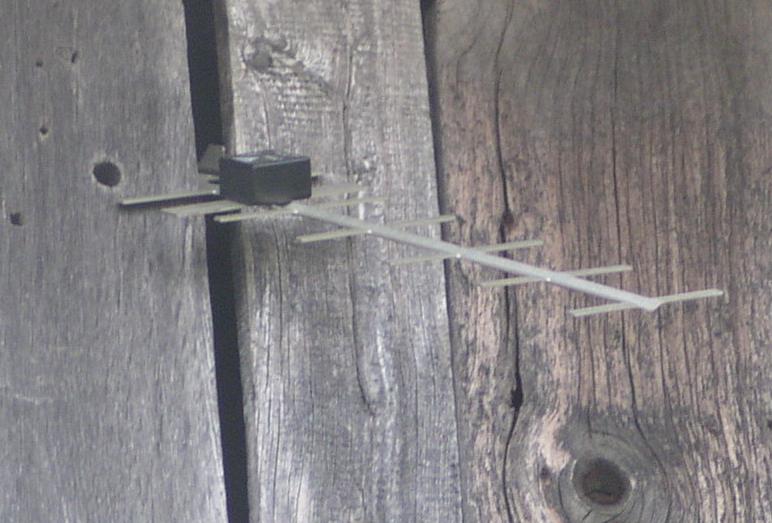

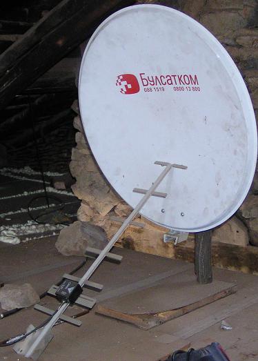

Е, да, става телефон с шнур. Ползвам си добрия стар Ericsson R320, разкъртих една антенка и запоих кабел RG-58. До 2 метра загубите са допустими. За по-дълго трасе варианта е наставяне с RG-213 или по-добър. Тъкмо бях се засилил да си правя облъчвател за изхвърлена чиния Булсатком, и ми попадна фабрична антена - 10-елементно яги. Първо пробвах само с ягито, после го забих за облъчвател на чинията. Нито едното, нито другото работят като хората в тази импровизирана конфигурация, но резултата е с една идея по-добър, отколкото само с ягито. Стабилни 3 кутийки сигнал, никакви проблеми при разговор. А само с телефона при разходки из двора се намират места със сигнал на една кутийка, за разговор е голям зор - по 5-6 опита, докато се намери "точния сантиметър" от пространството, откъдето да се проведе кратък и тегав разговор. Като ходя пак, ще прекопирам ягито и ще метна чертеж. Ще експериментирам и с пасивно прехвърляне на сигнала, за да могат да работят новите телефони с вградена антена.
По принцип, истинския вариант се казва GSM Repeater и струва няколкостотин долара. Антените отделно.
