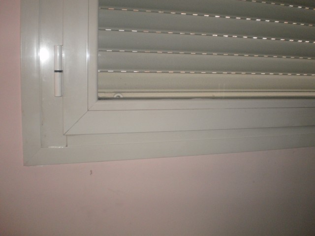

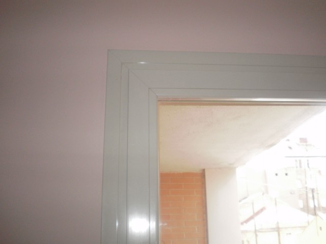

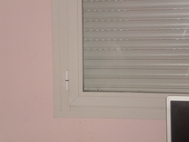

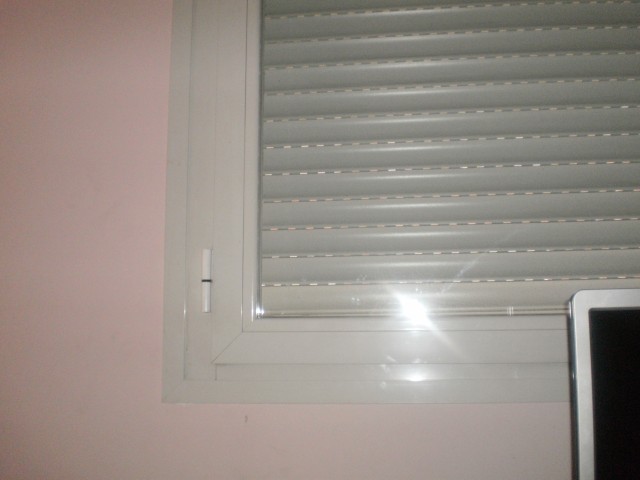

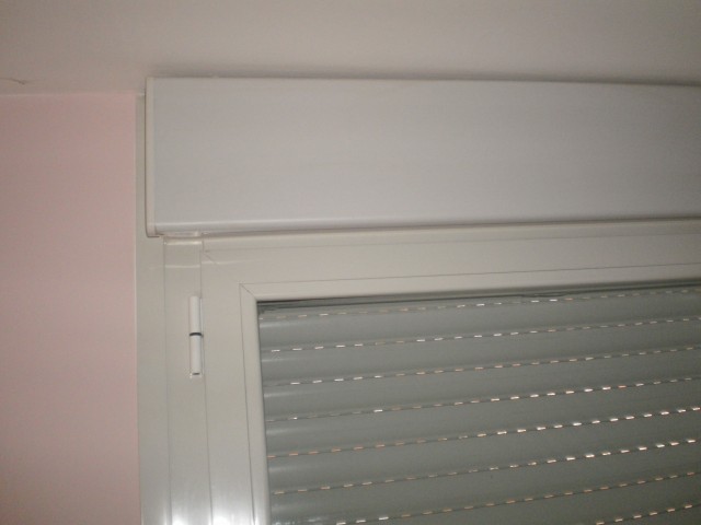

Пиша,защото юни месец бях в Испания и ми направи впечатление,че там прозорците и вратите се обръщат по този начин.Качвам снимки.

tarlyo - специалист
Ауминиева дограма с алуминиеви външни щори. Това покрай стената е алуминиев перваз. Може да бъде отлят с касата (един елемент) или да се постави допълнително, но преди монтажа.
п.с. Изисква перфектно права стена, измазана, шпаклована, може и боядисана.
