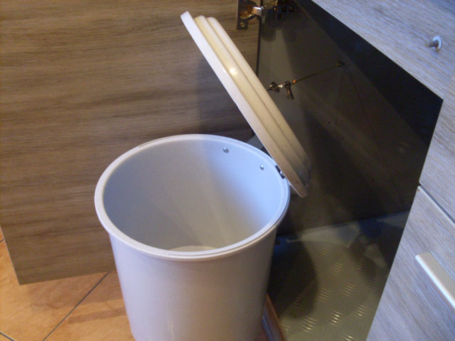

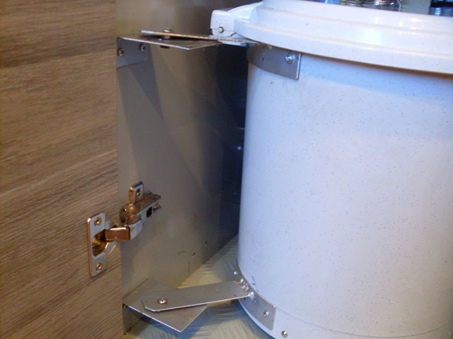

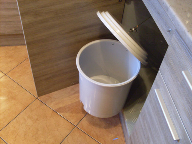

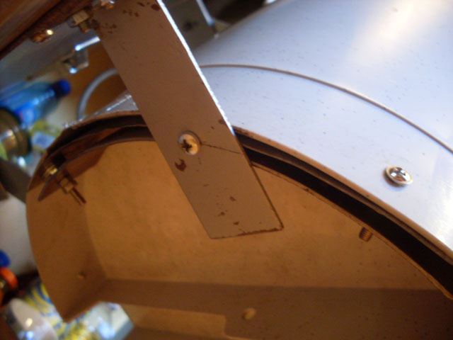

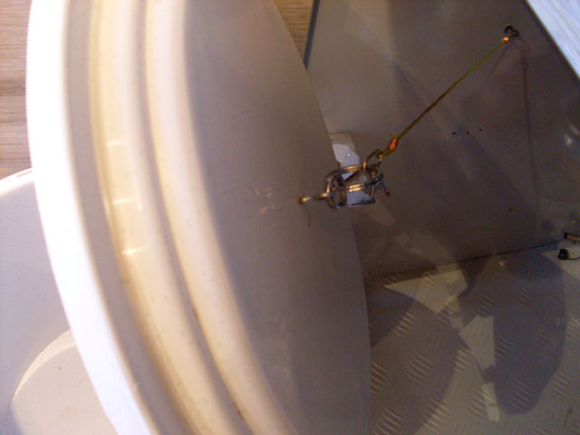

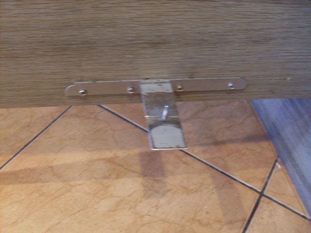

Гледах по магазините да си купя някакво излизащо никелирано кошче,но все не ми пасваха-или бяха малки или скъпи или ненадежни.Отидох в един най-прост магазин за пласмасови домашни джунджурии и си купих за 6 лева обикновенно с механизъм за отваряне(с пе...ал).Извадих му механизма за отваряне и си направих това,което е на снимките.Трета година работи перфектно с хиляди отваряния за това време.Под коша има две дъги от ламарина,които служат за водач на щифта,защото при излизането на коша-трябва да се движи долната му част в друга равнина от тази на вратичката.Затова такъв кош с механизъм(пе....ал)става перфектно,защото крие въпросните елементи-дъното на коша е по нагоре от външните му размери.Капака е вързан с стоманено въженце от простор-всичко друго се къса с времето.

Това е щифта,който влиза в канала оформен от ламаринките.Не стърже и работи перфектно и леко дори пълно до горе.
