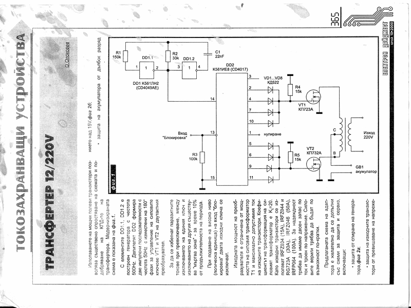

Търся тествана схема на инвертор от 12 на220 волта. Ако може над 100 вата

Не е до парите искам сам да си го направя .Ако имате добри схеми ги качете

Ако някои си е правил инвертор 12-220 нека сподели схема ,платка и др.

Правил съм тази схема http://cxem.net/pitanie/5-164.php и работи добре.

Колега, разгледай тази тема. Има достатъчно инфо за да си направиш сам инвертор. Направил съм си инвертор по тази схема и работи перфектно. Схемата има защити - пази батерията от презареждане и критичен разряд, разрешава работа на инвертора при напрежение на батерията над 11.5V, има включена схема за гасене на самоиндукцията.Работи напълно автоматично.
