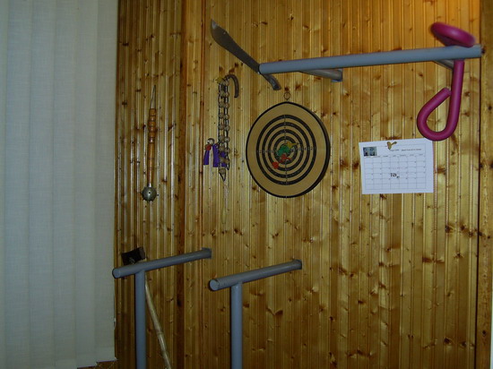

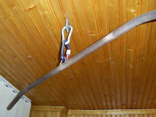

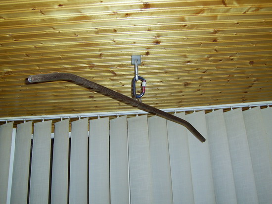

Ето го моя фитнес:

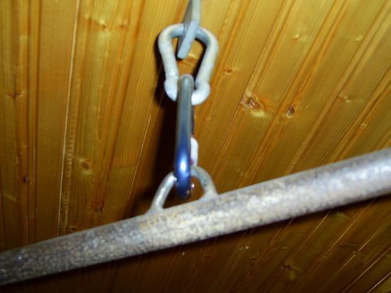

Най важния уред е лост-а за набиране имам два. Този който съм снимал го сложих после много лесно се изработва и е много практичен. Освен че може да се набираш може да повдиш таза в ляво и дясно страшно е за отслабване. Захващането е много просто с 2 карабинера.

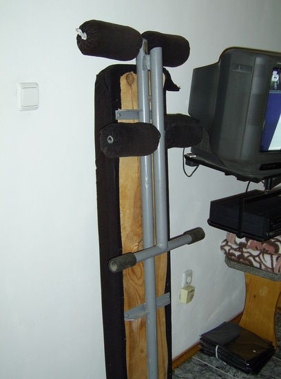

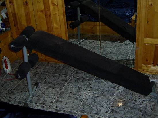

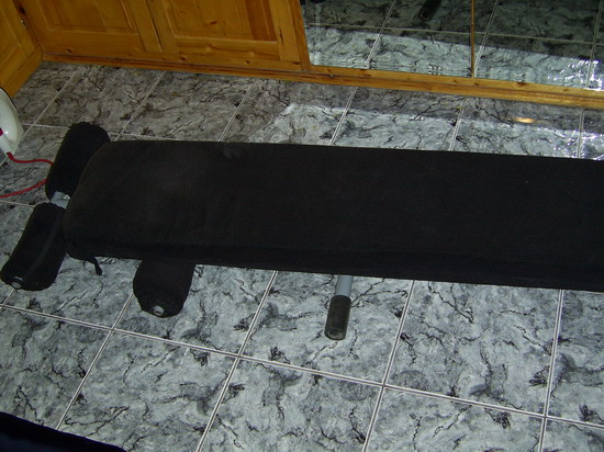

Ето уреда ми за коремни преси савсем сам съм го изработил. Сгъва се при нужда.

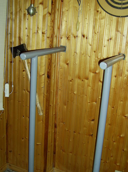

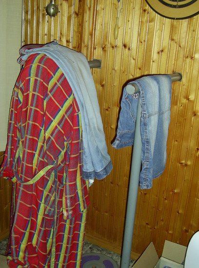

Ето и успоредката. Жена ми я използва за закачалка.
Все пак фитнеса ми е на остъклена тераса към спалнята. Ако някой уред ви харесва и нещо неви е ясно питайте ще снимам от близо.

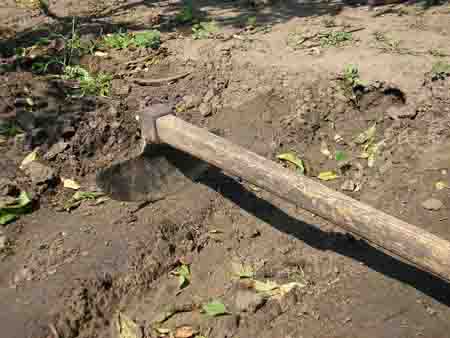

Стефан написа:Ето го и моя универсален фитнес уред. Помага за раздвижване на всички мускулни групи:
ние от града не го знаем този фитнес уред.
