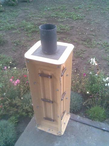

Здравейте колеги преди седмициa взех от един приятел едно калипче за балюстри и също така за колона казами рецептата и си излях балюстрите, днес реших да излея колоните намазах калъпа с кофражно масло сложих по средата pvc траба 110мм обаче преди малко изкарах колоната ,но немога да изкарам трабата какво да правя незнам помогнете моляви...
PCL82 - майстор
Да я извадиш цяла забрави. Бетонът я хваща задраво за всички драскотини и дефекти във формата. Или я отрежи и остави вътре, или пък взеки пистоллет за горещ въздух или запален вестник, размекния и я извади.
filmatoplo - майстор
Вземи 1 летва от дърво която да влиза в тръбата-закови и 1 пирон така че да стърчи острото на пирона .По вертикалата продраскай отвътре тръбата в права линия докато се разцепи по дължина цялата тръба и ще излезе .За второ изливане може да ползваш пак старата тръба -като предварително залепиш цепката на тръбата с тиксо -след втвърдяване лесно ще я освободиш и извадиш. :wink: Пробвай ще видиш че става .
