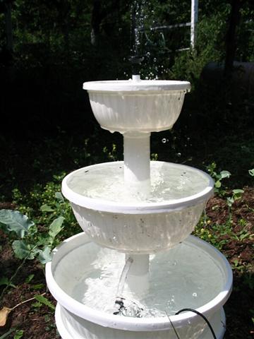

Ето ви накратко как си направих с подръчни материали фонтан за вилата, задвижван от слънцето. Цялото удоволствие ми струваше 36 лв.
Използвани материали:
  1. Триетажна саксия от магазин HIT - 9 лв.
  2. Помпа задвижвана със слънчева батерия, купена от Ebay - $17.33 с безплатна доставка
  3. Парче прозрачен шлаух 8 мм
  4. Празен шпиндел от CD-та
  5. Топъл силикон за заливане на шлауха
След което за половин час всичко това се сглобява в красив ромолящ фонтан.
Ето ви снимки:
  • Шпиндела - Отрязвам върха на шпиндела и в него надявам накрайника на помпата. От другия край влиза маркуча идващ от помпата.
  • Панела на помпата
  • Фонтана сглобен и действащ
  • Видео с фонтана
    Достатъчно е леко слънце и фонтана тръгва. Помпата идва с няколко вида накрайници. Наложи се да скъся с 10-на сантиметра двете бели тръби, които свързват саксиите, защото помпичката не можеше да качи вода толкова високо.
Сега ще го напълня с красиви камъчета и ще го боядисам.

видеото не ми се отваря
на снимката не си личи да е ефектно
да добавя при изпълнението на това е много важно да се ползва нивелир за горните две саксии
много грозно седят тези кабели и маркуча

Eто друго видео: http://vbox7.com/play:d6192e9a
това е снимано веднага щом го подкарах и не е пипано нищо по дизайна. Маркучите, кабела и помпата ще се скрият във вътрешната тръба, саксиите ще боядисам в различни цветове и ще ги напълня с обли речни камъчета.

Искам да допълня, че по принцип тя пръска доста по-силно от показаното на видеото, но при мен качва на около метър нагоре и затова отслабва.
Най-идейното на това фонтанче е, че можеш да го сложиш навсякъде из градината, на балкона, пред къщата, без да се занимаваш с кабели, адаптори, удължители...

С каква боя смяташ да боядисаш съдовете, защото са пластмасови и има опастност да се олющят грозно след време. И аз имам такива саксии и ми се иска да ги боядисам с някакъв цвят с ефект на стара мед или нещо подобно но не знам с каква боя.
