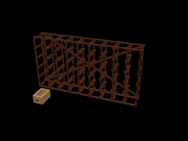

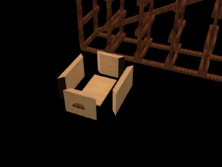

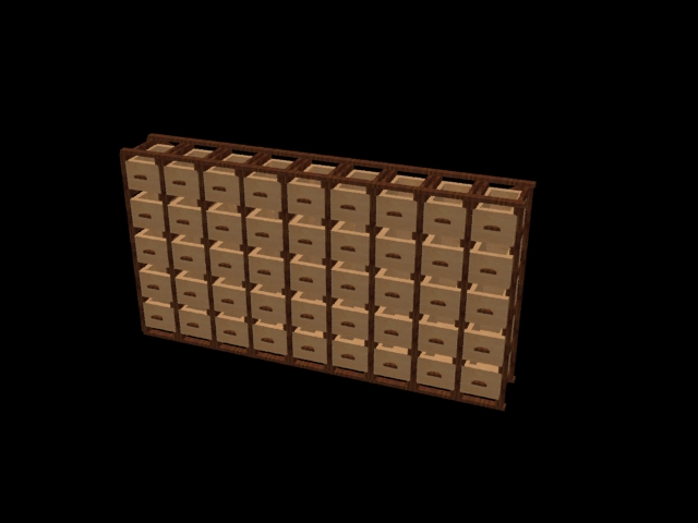

Ето това ми е 1вия пост. Това направих но реших да прасна едно бързо 3д за да стане по ясно.
Ето какво ви трябва за да го направите:
1. летви с размери 2см х 1 см
2. дъски с канал в долния край
3. гвоздеи 20мм
4. пасфател
5. лак и четка
на мен ми отне 1 ден да го направя и ми излезе 30 лв

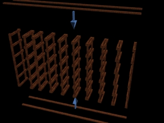

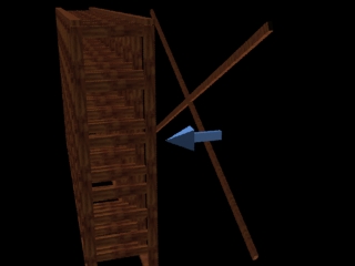

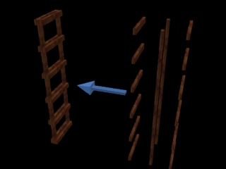

victorslavov - напреднал
стъпка 1
стъпка 2
стъпка 3
стъпка ...
стъпка ....
стъпка...
