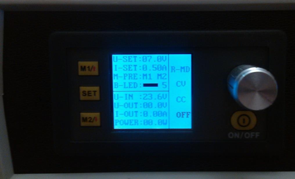

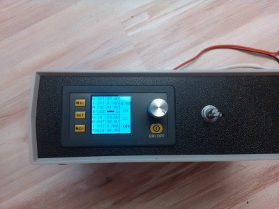

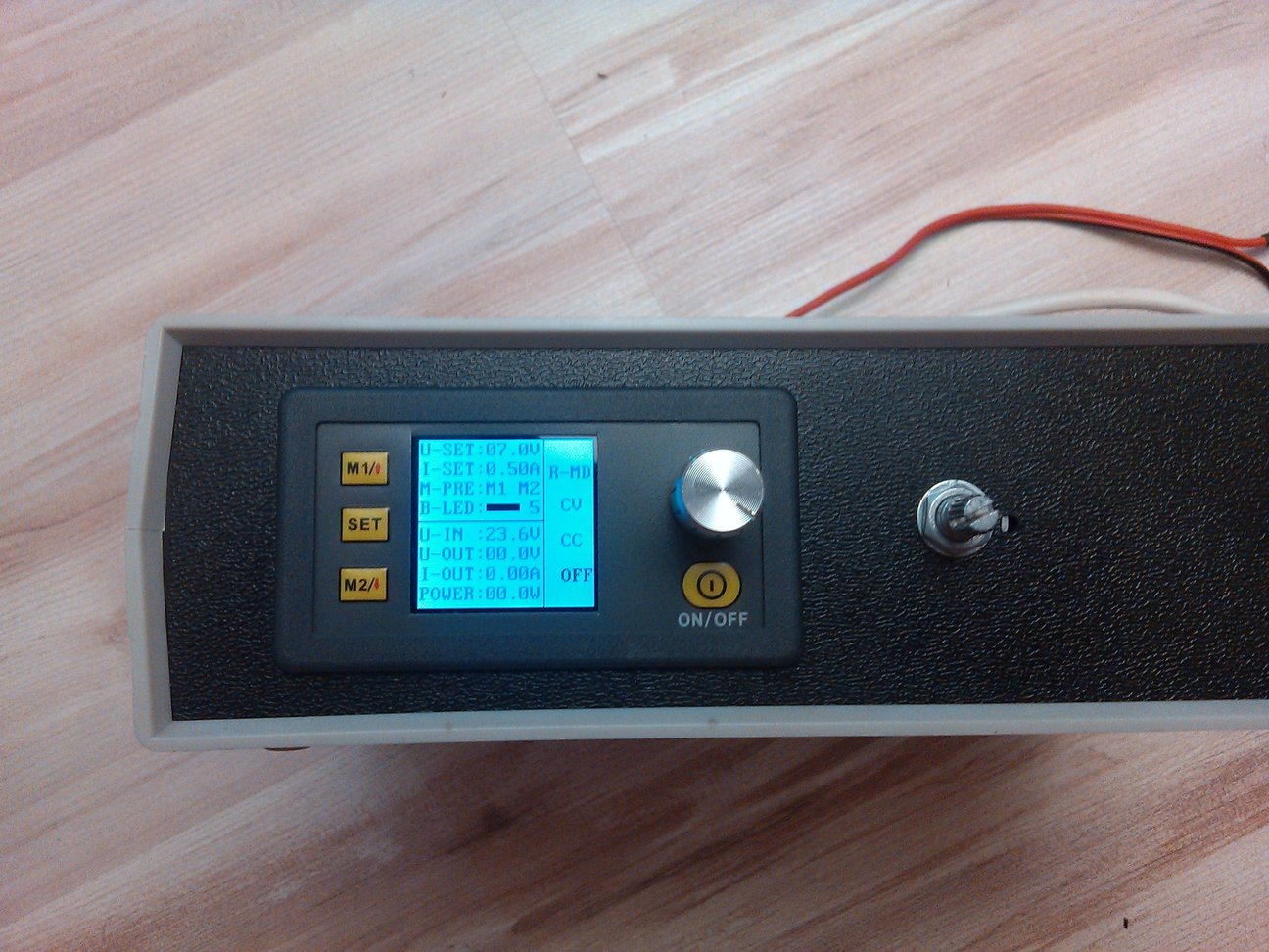

Сдобих си с това, за което си мечтая отдавна.
Всеки, който си прави разни устройства, е стигал до момента, в който му писва от разни хвърчащи монтажи и му се иска да затвори в кутия някакъв приличен стабилизиран изправител. Отдавна си бях направил един с голем дисплей за напрежението и потенциометър за регулирането му, но си имаше кусири.
Е, вече почти няма недостатъци, ако не броим липсата на двуполярно напрежение на изхода.
Параметри:
Входно напрежение 6 - 35V.
Изходно напрежение 0 - 32V със стъпка 0.1V.
Изходящ ток 0 - 3 А със стъпка 0.01А (при над 2А се включва вентилатора).
Максимална изходна мощност 100W.
Възможност за запаметяване на 2 напрежния, които се ползват най-често.
От стария изправител остана само потенциометъра да запълва дупката, но скоро ще го заместя със светодиод.

За сега няма нищо от другите страни, освен двата кабела отзад - захранване 220V и изходящо напрежение.
Получи се много изчистено и без излишни куплунзи, почти като купешко. :)
В джоба си нося два конектора за захранване на акумулаторни пакети на касови апарати, които ще монтирам отгоре или отзад. Това се налага, защото като се изтощят над допустимото, съответния апарат отказва да ги зареди поради високата консумация.
От предходния вариант остана 5V стабилизирано напрежение, което за сега е затворено вътре, но някой ден и то ще излезе на "бял свят".
Ако някой има интересни предложение за доразвиване съм отворен да ги обмисля и приложа.

Що да правя нещо, което е направено и събрано в такъв размер. Дисплея е китайче. :)
http://www.aliexpress.com/item/DP30V3A- ... 78552.html

Точно така.
Имаш +IN, -IN, +OUT и -OUT. Вземаш един траф 24V, слагаш греца и филтровите кондензатори и захранваш устройството. На изхода обаче не излиза нищо. Чак като натиснеш бутона ON на изхода се появява напрежението и на дисплея се изписва стойността му. Затова замених волтметъра с това устройство, тъй като стана излишно, но ако ми създава неудобство дребния шрифт на дисплея може да си го монтирам от дясно. Мястото е точно за него.
В момента съм с траф 2х9 волта, на който не използвам средния извод и съм го свързал на регулируем стабилизатор на напрежение. Затова входящото напрежение е 23.6V. Ако сложа 24V траф, предполагам ще покрия 31-32V, но за сега нямам нужда от по-високи от 20V напрежения.
Ако се сложи импулсно целият изправител може да се събере на поне 3 пъти по-малко място и да стане още по симпатичен.
