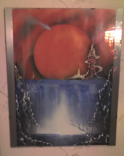

Ето една моя такава рамка със същите размери:
