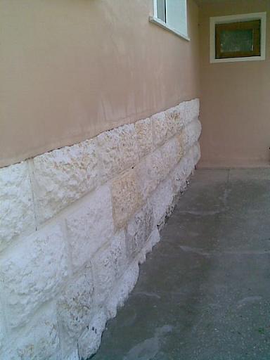

Здр колеги искам да си наляпя изкуствен камак или гнайс обаче незнам как да си обработя този камак .
Можели дами обясните какво трябва да направя зада бъде готово за лепене ка изкустен камак или гнайс.

Аз бих го налепил върху стария камък или изкърти стария и лепи.Успех .
marian1 - майстор
много ще щръкне ако го лепи отгоре.Отиваш в магазина,купуваш едно райдерче ( че има най голям сервиз и части) за 100-150 лв или нещо къртещо ( ако имаш под ръка ) и сваляш до кожа,зависи отдолу какво ще излезне и как,най вероятно ще е мазилка,подравняваш с същото което е отдолу и лепиш с треакол,вебер,церезит или нещо което не е гаражна фирма за да издържи.Ако искаш и да е здраво, му сложи и една армировка ....

Колега marian1 немога да къртя до кожа защото тава е основата на къщата.А искам дами кажете как даси го преработя зада мога да неляпя гнайс или изкустжен камак.
Този камак незнам как са нарича обаче, варосвам го и за една седмица става на йувка ,а и пробвах с грунд на боро и после боядисах с фасадна боя издаржа максимум 1 месец и започна даса лущи

Луди хора!!! Имаш си прекрасен дялан камък,а ти искаш да го осереш,зачисти го хубаво и си го остави естествен без да го мажеш с квото и да е,в краен случай го намажи с спецялен лак за камък

Ебахти точния съвет къде му даде.
Даже и лака може да пропусне. Тоя камък е карал поне 40 години без никакво покритие.

ако правилно съм те разбрал,че това не е декорация ( плочки с дебелина примерно 3-5 см ) а някъкъв камък тип паве, мисля да повторя съвета на по горния колега - Ти луд ли си да си махаш добрата облицовка и да слагаш някъкви плочки,който щом и ти искаш да си ги лепиш,може и да паднат .... :lol: а това ако правилно си видял и разбрал и наистина са павета - това е вечно...... хич и не го барай и мъчи!Като ти е толкоз зор за промяна,по скоро помисли горната част да пребоядисаш в различен цвят.
