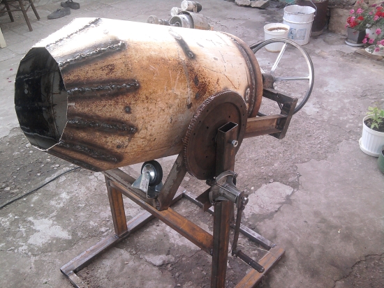

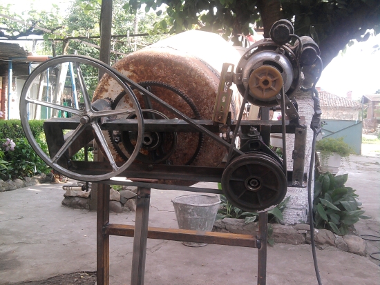

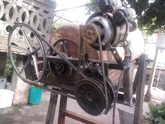

Не е кой знае какво, но ще върши работа за двора.Сглобих я с подръчни материали, като купих само опорните колела и някои от метал.профили , общо 35 лв.

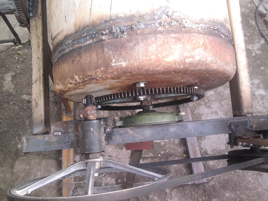

Лопатките вътре как са?
boltik - специалист
Браво поздравления и от мен.Голямо значение как са лопатките няма.От голямо значение е да е бързооборотна.От снимката предполагам че две колички спокойно ще събере.За да работи добре не трябва да я пълниш повече от половината.

Най-ме изкефи как ти е хрумнало да използваш корпуса и оста на водна помпа от двигател за обръщане на бурето:-))))
LZ - специалист
Иха, много хубаво. Отпред е като сопло на реактивен двигател :)
И аз искам да видя как са решени лопатките вътре.

И моята е самоделка. Малко по различна конструктивно, и по задвижване. Колко оборота за минута прави бурето на твоята?

Лопатките са от винкел, в дъното на кръст са заварени(май може и без тях), а надлажно на бойлера пак четири срещоположни винкела.Разбърква перфектно но повече от 5(пет) кофи(от поцинкованите) неможе да се поберат,защото в това положение както е гюма ако сложа повече ще започне да прелива. Стефане твоята по принцип е по изпипана,а иначе гюма се върти с около 10об/мин.
