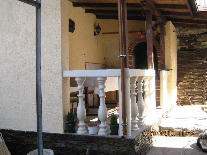

някой ако може да ми даде съвет как има ли някакви тънкости при лепене на камък на стена

Здравей. Това което го виждам на снимките е рустика и представлява оцветени бетонови елементи.Ако си решил да слагаш същото, то цената му беше около 12 - 16 лв/м2 и се лепи, както се лепи фаянс и теракот по стени.Другото което не е имитация се прави от ивици камък, които се лепят една по една.Много е играчка и става много-бавно , но това си е твое решение.Ако решиш да минеш на истинският камък ,първо отиваш в някой склад и се договаряш да ти доставят ивиците, защото ако си вземеш камъка и започнеш да го режеш ще се хвърлиш в голямо приключение.След това монтираш един мастар най-отдолу и започваш да твориш.ако минеш на варианта рустика има два варианта ,или си купуваш готовите елементи, или си купуваш калъпите и започваш.Ето ти и една снимка с отляти и монтирани елементи.
