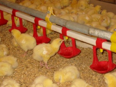

Аз тези глинените ги знам, но искам нещо подобно на това:
shotik - майстор
Това като гледам е автоматична поилка,но мога да ти предложа нещо друго.
Набиваш колче или рифеловано железо/къдраво/,до него поставяш тежка чиния/тавичка или др.подобно/,на колчето правиш примка в която ще вкарваш шийка на бутилка ,пълна с вода ,обърната надолу.Сваляш я на 2-3 мм от дъното и като се напълни чинията с 2-3 мм вода ,устието на бутилката ще се запуши и ще спре да изтича.Когато се полва водата ,ще намалява нивото и тогава ще се излива вода ,докато пак запуши устието и така ,докато се изпразни.Условието е освен примката ,да има с какво да закрепиш бутилката неподвижно на това разстояние ,но и да може лесно да се сваля за пълнене.
