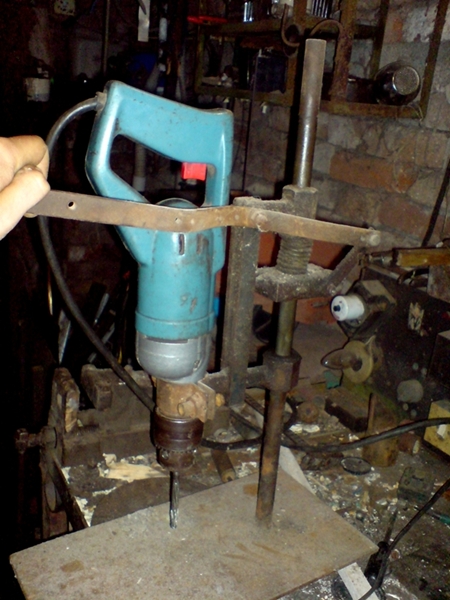

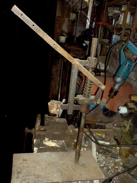

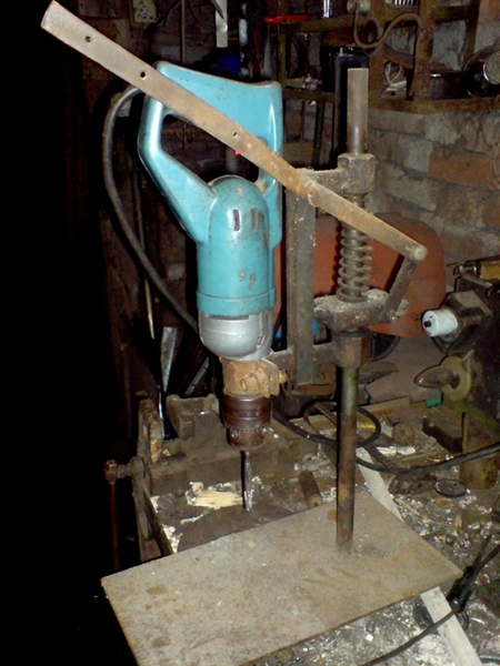

Моята първа самоделка е от кормилна щанга на стар вартбург:-) На нея със скоба закрепвам бормашината.
Утре ако ми остане време ще я снимам. Много е стабилна никакво мъд=рдане и отклонение/
brunder - специалист
Ами ако я снимаш ще е супер че не те разбрах много. :)

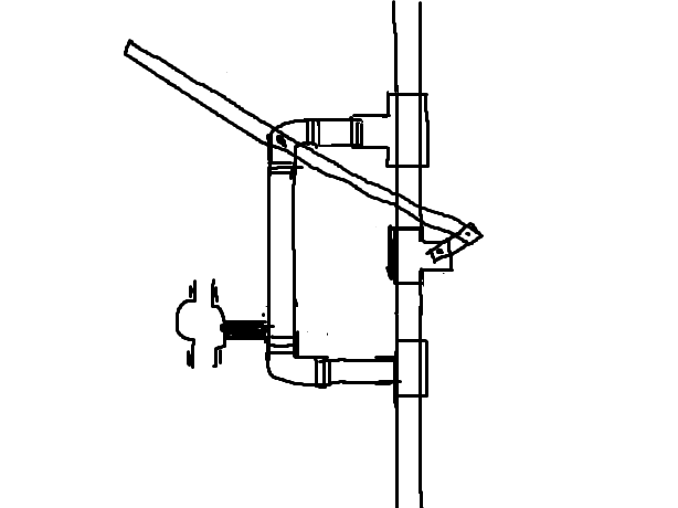

ben84 - специалист
Ако тепърва ще търсиш материали и стругар, по-добре си купи готова. Иначе нещо такова ти е нужно може би
Успех!

А пружина от къде да взема че нямам :?

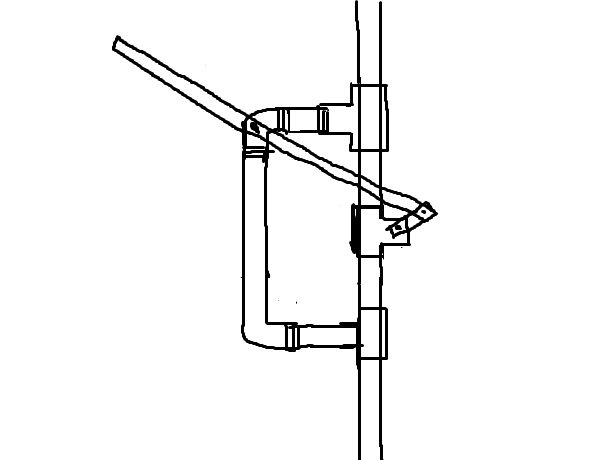

Е защо трябва да се заядеш?Аз за пръв път в живота ми виждам някой младеж да има желание да сътвори нещо подобно,та мислих си кое би било най-лесно за теб и драснах една скица на Пеинт всички части са ВиК тръби само 4 заварки има.Най-добре някой по-опитен да го завари,а пружините,може да наредиш няколко подходящи пружини от клапани една върху друга може да си ги набавиш от автоморгите.Скобите стават от 4те скоби на ладите,които държат тампоните на предна реактивна щанга мисля,че са доста ефтини дори и нови.Като съберете стойката внимавай как стягаш,внимавай какво пробиваш,че изскочи ли дрелката...Оста предлагам да вземеш от амортисьор,а тетките,ако решиш с тях да го правиш ги заглади с пила ако нямаш друга възможност за да отпаднат резбите,те трябва да влизат плътно,но не и стегнато.Тази стойка се различава по горната по това че тук дрелката може да се върти на 360 градуса около оста,но отворите не винаги са толкова точни,тук вече ти избираш,според това което ти трябва.
Ами горе доло те разбрах само не те разбрах за пружините.Ами аз мислех да взема една ВиК тръба да я вавъря за едно метално (пърче доло платформата)И горе да го направя нещо подобно на колегата от горния пост с снимките ако може да начертаеш нещо малко да се подразбира че не мога да го разбера.МЕрси се пак за скиците.
