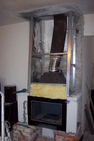

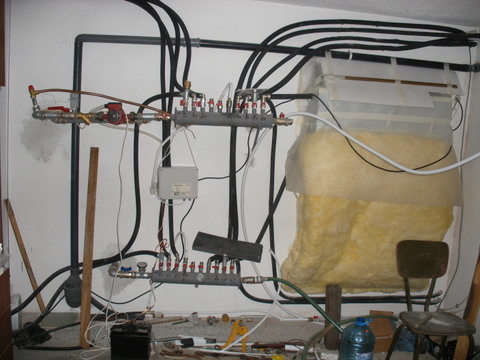

romanpm - майстор
Началото /всичко сам!/ , поглед откъм камината и зад нея колектори с конвектор , за мен тя си е един чайник който обаче човек трябва да осмисли неговите свързани съдове , откъде се топли , как чрез движението на охлаждащия флуид е невъзможно завирането и как се предпазваме от нежелани ефекти ако заври при липса на циркулация , въздушни тапи или "извънземни" :)
