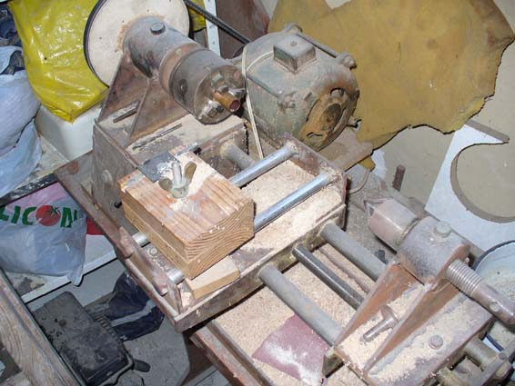

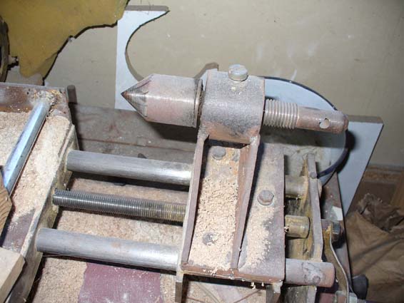

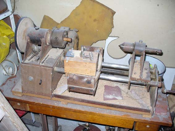

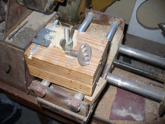

teoto - специалист
Аз съм си направил това за хоби цели-дърво и меки метали. Няма голяма точност, но върши работа
glupak - специалист
Кукла! Мотора от елпромска пералня ли е?
