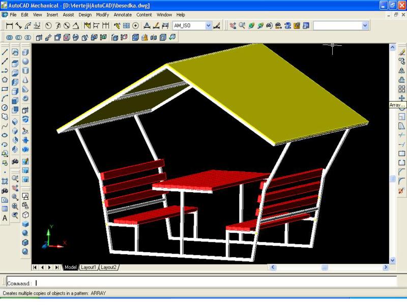

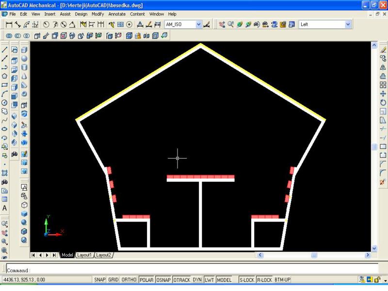

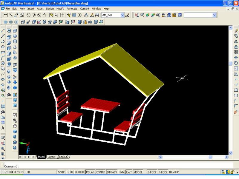

Здравейте.Ето какво съм намислил да направя.За самото зглобяване на железата и монтиране на дървенията по тях няма да имам проблем но някой неща не ми са ясни и ще се радвам на някй друг съвет.
1/ За гредичките по пейките и масата 40/80/1800 от какво дърво ще е най-добре да са и с какви лакове да ги обработя за да издържат на външни условия :?
2/Има ли някакви подходящи за външни условия плоскости от дървесни частици 1200/1800/15 и с какви лакове да ги обработя?
3/Мисля отгоре да залепя от онези асвалтови хартий с посипката но неми е много ясна техноологията на залепяне,трябва ли да грундирам с нещо първо или грабвам горелката и.. :)

Това твоя идея ли е,или го видя някъде?
evil - специалист
Идеята е моя,днес го начертах
housedoktor - майстор
Не ми се вижда никак солидно като структура ,затова попитах.Трябва ти малка преработка
evil - специалист
металните профили ще са 30/30 с дебелина на стената 3мм такаче немисля че ще има проблем
evdoki - специалист
evil написа:
30/30 немисля че е с 3 мм стена, но въпреки това е супер слаб профил. Предлагам поне 50/50 ако ли не по- голям. Но ти решаваш
evil - специалист
има с 3мм стена http://www.stalker-g.com/square_hollow.html
наскоро бях копувал такива за стоика на едни ГРТта и повярвай ми ще ударжат
Хайде направи го,както е на схемата и сподели впечатления
