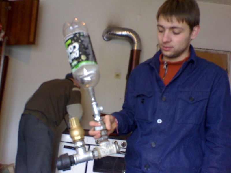

Здравейте!
Реших да споделя постиженията ни с тази помпа.
Тя използва силата на хидравличния удар и се нуждае единсвено от течаща вода и неголяма денивелация.
http://www.youtube.com/watch?v=3nQN2xI41DI
http://www.youtube.com/watch?v=Zc-ZXsmzJno
http://www.youtube.com/watch?v=wvWG7960DIg
http://www.youtube.com/watch?v=6hefXRzfsGY
http://www.youtube.com/watch?v=I4ShKqetssw
Използваните материали са:
възвратен клапан
всмукателен клапан-обърнат на обратно и малко преработен
3л шише за демпфер
и тръболяк....

Добре сте я направили,имам материал за такава във вестник "Направи сам",но само съм чел ,не съм виждал,казват им "Помпа сърце",защото пулсира като сърце.
В материала е по-сложна конструкцията ,похвално е ,че сте намерили само от готови части да я направите,с малко доработка.
На колко метра е денивелацията на маркуча от началото до помпата ,на колко метра изпомпва и какъв дебит има ?

Денивелацията до помпата е около 2,5метра.
На третото клипче се предполага, че сме на ~30 метра воден стълб дебит не е мерен.
Манометъра е в барове и е поставен на изхода(затапена е).
Рекорда ни е 4,3 бара.
Използва се силата на хидравличния удар.
Ускорява се водата повдига работния клапан(Обърнатия всмукател).
Той затваря рязко получава се удар с голямо налягане, което преодолява възвратния клапан(изпомпва вода).
Потока е спрян.Работния клапан отваря и процеса се повтаря.
Демпферът повишава кпд-то на помпата и осигорява постоянен поток.

на снимката горе кой елемент точно е възвратният клапан?
roru - напреднал
Възвратният клапан е в холендровото съединение тип направи си сам.
Не работеше добре и на втория опит го заменихме с купешки.
