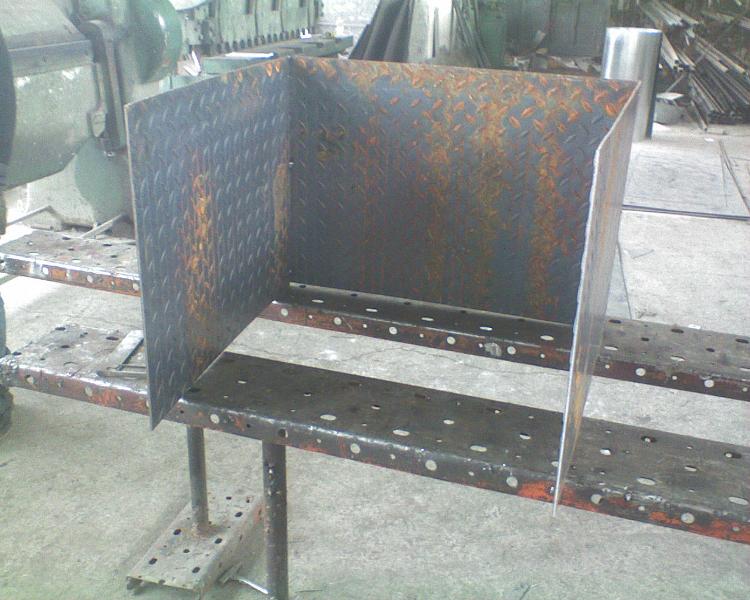

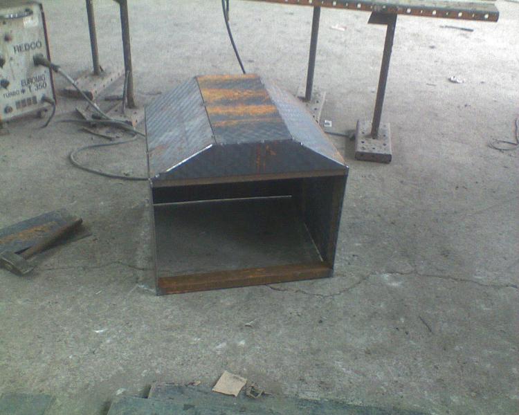

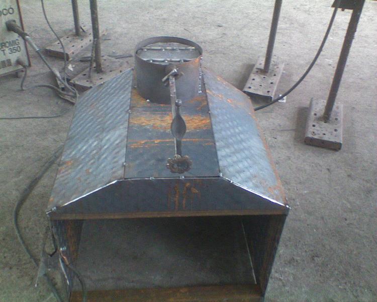

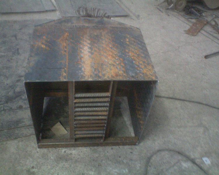

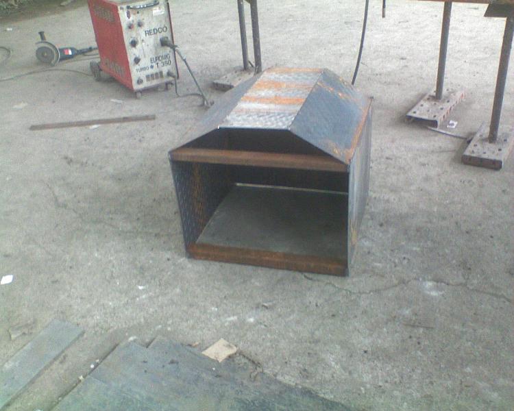

И аз ще заложа на новичко стъкло няма да правя опити че мсичко ми е дървено по танава ,да не излезе евтиното стъкло скупа работа.Днес почнах камината за около 4 часа я направих и заварих.Не вярвах че толкова бързо ще стане.Остана ми само чекмедженцето за пепелта и да измисля как да вкарвам студен въздух за разгаряне отвън а не от самото помещение.Ще се радвам някой ако даде някакви препоръки занапред, за да не направя някоя грешка която да оправям.

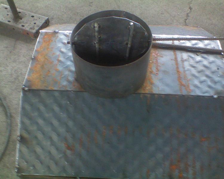

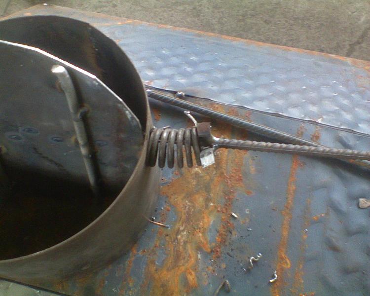

Сега малко за камината- един лист 4 мм 2 на 1 метър точно ми стигна за цялата камина.Размерите на правоъгълника са 70 см ширина 50 см височина и дълбочина 65 см.Горната трапецовидна част е направена от парчета с размер 65 на 25 -3 бр.Диаметъра на димоотвода е около 23 24 см свих го произволно на валовете и не обърнах особенно внимание.А този трик с пружинката за плавно движение на клапата видях в едни италиански фурни на дървени въглища за пици.Ето и снимките

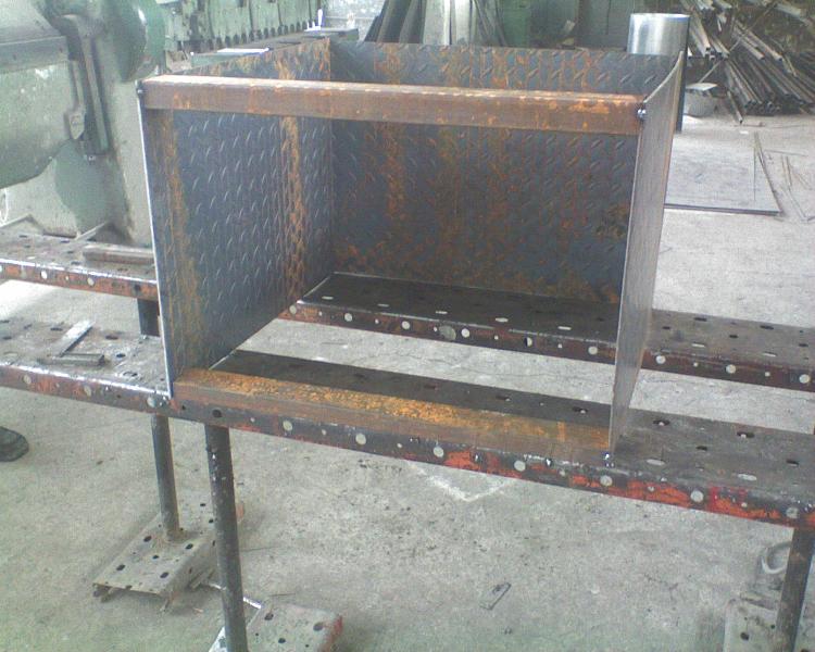

Ето и другите снимки.Само да попитам - долу на дъното освен металната скара от арматури ф 18 ще има и ламарина.Най вероятно отгоре ще има огнеупорни тухли.За вертикалните стени да сложа ли огнеупорни тухли ,ламарината е 4мм рифел идеята ми е да се усвоява по добре топлината
bai_bradyra - специалист
Обърни внимание на клапата за регулиране на димните газове към комина. От единия край трябва да е прерязана дъгата, така че при пълно затваряне все пак да има малко отвор за дима. Поне на снимките се вижда , че затваря плътно. :wink: Ориентировъчно раздели клапата на 4 и махни едната четвърт успоредно на оста.
ArturDent - Почти Безобиден
Аз ако си правя бих заложил на повече от 4 мм, но пък тия фабричните - някои ги правят и с по-тънка ламарина. Зависи и от материала на ламарината и горивото което ще се ползва.
Малко off-topic: Вожда (баща ми), навремето направи бойлер от 10мм ламарина, която се ползва за корпус на корабите. Апартамента се руши вече, но бойлера е железен (нали е от желязо).
andon1980 - специалист
bai_bradyra написа:
На първия колега ще кажа че е прав.Наистина една четвърт от клапата е изрязана дори пли плътно затваряне има доста широк отвор.Преди 5 6 години си направих една печка тип камина със същата клапа без да има 1-4 свободна.Ползвам я и до сега като горя в нея само домбаски въглища.Замисъла е като я затворя хубаво и долу и горе да поддържа много слабо горене за много дълго време.Никога не е пушила камината досега.А и клапата с тая пружинка прави отварянето да става с амплитуда дори милиметър така че вместо да изрязвам може да не я затварям до край.
ArturDent написа:
Ламарината наистина е 4 мм просто гилотината на която режа това и е максималния размер.Обаче е рифелова.Смятам да сложа и огнеупорни тукли на 20 см от дъното както и допълнителни оребрявания да стане като радиатор.В камината която я карам само с донбаски и в парния котел който прекарва на година над 6 тона въглища ламарината е същата засега няма проблем.Тази камина ще ми е на балканска къща тип вила така че ще се ползва рядко и то ще се горят дърва.И без това листа ми излезе 72 лв и да изгори след време ще го заменя.Но мисля че огнеупорните тухли няма да позволят това
