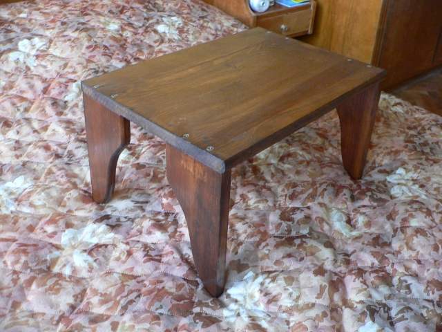

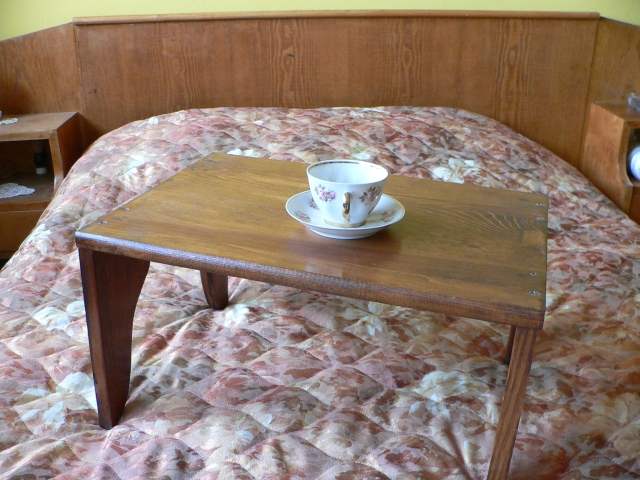

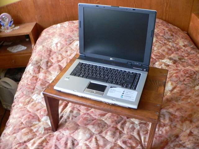

Значи тази масичка я направих преди една година и си я ползвам често. Удобна е за четене на книги от лаптопа - това беше и идеята. Може да се ползва и за сервиране на закуска, кафе в леглото на жена, приятелка, гадже :-D
Дървенията я взех от Бриколажа и ми излезе около 30 лв. заедно с видите. После малко лак и това май е всичко.
А да височината на крачетата е според големината на корема :lol:
За натягане сутрин рано
За четене
Масата

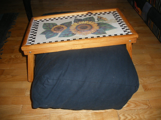

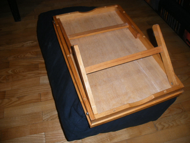

:) Това е моята маса с която нося сутрешното кафе на скъпата ми половинка , но е купешка и e много лека , въпреки това се надявам че не е сложно да се направи :?

Тази "дървения" дето я взе от Бриколаж, как и докараха извитите форми? Айде, рязането с прави ъгли в магазина е ясно, ама крачетата пак там ли ти ги направиха, и как - по чертеж, по скица на салфетка... ?
world_explorer - специалист
Всичко е от там. Това са части за полици за стена. Крачетата с извитите форми са за поставяне на стената. Даже оригинално имат и метални планки за захващане, но не се виждат защото са от късата страна (където са захванати видите). А равната дъска е самата полица.
А между другото zmeios си прав, че съм лаик - просто един професионален дърводелец ми подхвърли идеята.
