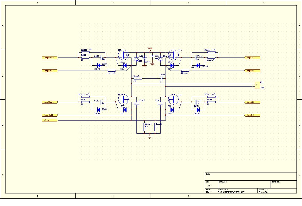

Та идеята ми е да подкарам, с образователна до някъде и практична цел, контролер за стъпков мотор с възмжност за работа и с постояннотоков четков мотор.
Като начало смятам да е със следните параметри.
Захранващо напрежение - 35 до 40в , едно единствено
Ток през товара - до 5А, с възможност за регулиране
С входове за стъпка и посока, възможност за вкл. на енкодер
Да е универсален , т.е. да може да работи с широк диапазон от двигатели.
При евентуален успех с така заложените параметри с подмяна на някои елементи и дребни промени да се достигне до по-сериозни мощности 100в/10
Имам представа от сложността на задачката, но пък в това е кефа
Всякакви градивни коментари и критики се приемат.
Pandurko - специалист
Разделил съм задачката на няколко отделни модула. Ще я правя на Протел. Така и не можах да подкарам симулатора. Ако някой може и му се играе ще се радвам да сподели.
Като начало това смятам да е Н моста.
Ще има 2 еднакви за 2 намотки на стъпковия двигател.
Токовия сензор е в сорсовете на ниската част, защото е най-евтино и лесно. Вероятно ще даде проблеми с паразитните индуктивности на резисторите.
Гейтовите вериги са усложнени за подобряване на фронтовете, но при проектиране на платката е по-добре да има място и да са пропуснати елементи отколкото да има необходимост, но да няма място.
Транзисторите ще са най-обикновени IRF540 , диодите за свободен ход SR580 - Също евтини шотки диоди.
И по принцип идеята ми е всички елементи да са евтини и в продажба. Без поръчки и доставки от края на света. Е до колкото е възможно :)

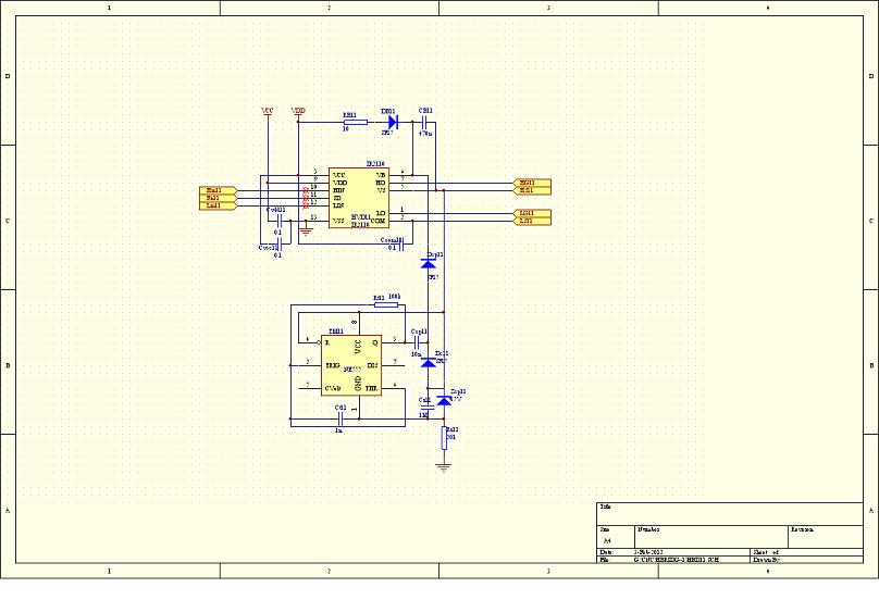

До тук видяхме идея за мощното крайно стъпало. А каква е идеята за неговото управление?
Това е следващото стъпало - драйвер за гейтовете. С IR2110 - понеже е относително евтин и прост. Има една подробност при ползване на бътстряп стъпало. При стъпков мотор времето между отделните стъпки може да е огромно(секунди и повече) а кондензаторът подържащ горното рамо трябва да подържа напрежението на гейта през цялото време. Решението го намерих в забележките при приложенията на IR2110 на "Международни изправители". Един генератор напомпва постоянно кондензатора до като горното рамо е отпушено и това може да продължи безкрайно. Естествено при ШИМ тази добавка не е нужна. просто може да се подбере кондензатор достатъчно голям за да удържи гейта за максималното възможно време
