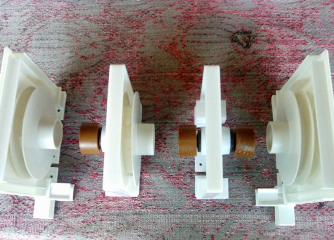

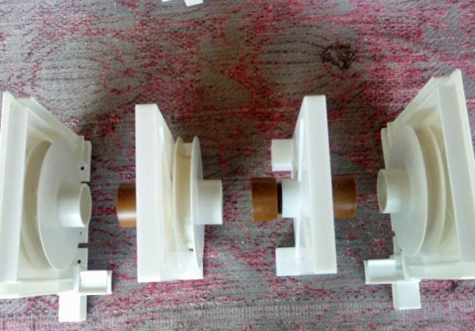

коя е правилната подредба на тези елементи ? за тези в средата ми е въпроса дали могат да бъдат монтирвани и по двата начина.
or this2.jpg (63.84 KиБ) Видяна 5946 пъти
this one.jpg (73.42 KиБ) Видяна 5949 пъти
pavkatay - майстор
няма значение. средните конзоли имат отвори за винтове само от едната страна. затова изглеждат различно от двете страни. трябва да предвидиш ако ще се налага да поогънеш конзолата за да вкараш вала да я монтираш така, че да огъваш към страната от ,която са винтовете( да не работят винтовете на опън) защото е по-лесно.
