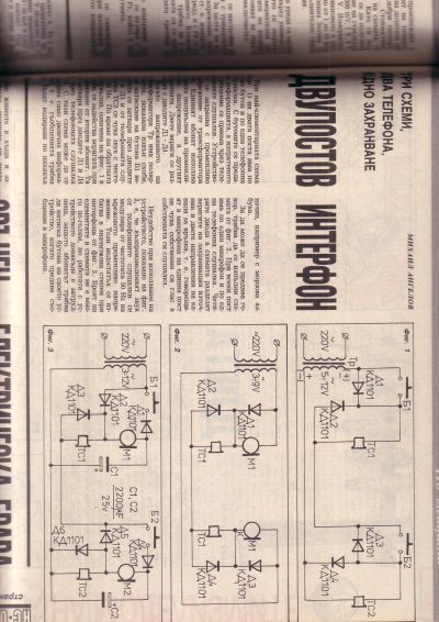

Моля, ако някой може да ми каже (и покаже чрез схема) как да си направя просто телефонно разговорно устройство между две стаи на различни етажи. Идеята ми е да ползвам стари телефонни апарати и чрез обикновен звънец при позвъняване да вдигнат оттам слушалката и да се разберем. Изглежда много допотопно, но ще върши много полезна работа. Търсих по форумите нещо подобно, но не се справям добре с търсачките. Може да ми пратите схемата на bs4@mail.ru понеже не влизам често във форума, поради липса на време. Благодаря предварително!

С обикновенните телефонни апарати е трудно в домашни условия и за човек недотам навътре в електрониката, иска 60В захранващо напрежение и друга апаратура между двата апарата. По-лесно е ако се използват само слушалките и с едно добре изправено и филтрирано 12 в напрежение. За звъненето е малко по- сложен въпроса. Потърси с гугъла, все ще изкскочи нещо. А по руските сайтове пък е 100% че ще има.

Като деца сме ги правили от два телефоня , свързани последователно и у веригата им батерия 1,5в
Работи перфектно :-D

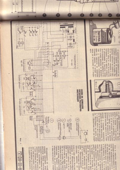

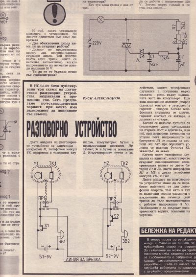

Ето няколко схеми
