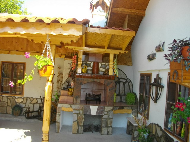

sim - специалист
Ако успееш да прикачиш и някаква лампичка под керемидите.Тези са пластмасови-другите тежат.
IMGP1043_изм-е размера.JPG (119.49 KиБ) Видяна 29006 пъти

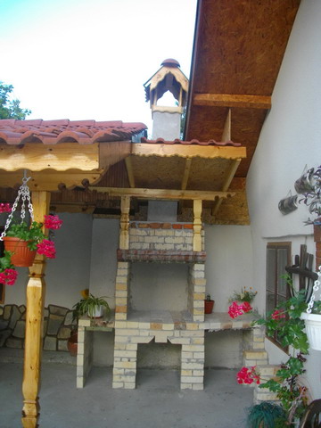

sim - специалист
Тук май се вижда по-добре
IMGP0951_изм-е размера.jpg (66.65 KиБ) Видяна 29003 пъти
