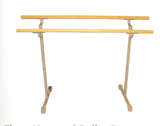

Ето 1-ви вариант-добре е да е преносима т.е. да не е закована за стената.Но пък от страна на стабилността й незнам как стоят нещата! При тази не е нужно да е на 2 нива височина.
Последна промяна от ronkis на ср авг 05, 2009 5:28 pm, променено общо 1 път.

Имаш ли някъв достъп до материали, до работилници, стари заводски складове...?
по принцип няма проблем да се направи, но дали ти ще намериш материалите, дали ще се справиш с монтажа?
Кажи колко дълга можеш да я имаш и каква е стената.
И колко си висока.

Ще помоля някой познат да ми я монтира-само ми трябва да знам като материал какво ще е нужно.На стол не става да се тренира-нисък е и няма пространственост за движение напред.Занимавам се професионално с класически балет,за това толкова искам станка в дома си.Висока съм 171см.,станката трябва да е на височина не по малко от 110см. и не повече от 115см.Дължината й ще е достатъчно да е 200см.
- Мнения: 16263
На 110. Правих я от стар парапет. Сещаш ли се, по някои учреждения и училища още има такива дървени первази върху стълбищните парапети. Захващането е най-лесното. Трудното е да намериш материал за пръчката.

Едно време имаше хиляди знамена (Елате, хиляди младежи...) изработени от стругован бук - да си намериш две такива в някой стар "Дом на "културата"...
Ако не - в ателиетата за продажда на корнизи имат такива подобия, като профилът е кръгъл, с диаметър около 50 мм.
Също не е зле да има откъде да разглобиш един гимнастически уред "успоредка" или "паралелка" по-старому, хем имат вграден стоманен прът...

От успоредка е супер (5см е малко), Обаче повечето са сцепени... Но си е идея, да се поразпита в спортна зала, училище, от се купуват...
