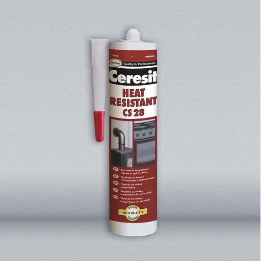

Предполагах, че се предлага и такъв силикон, но не бях сигурен - благодаря много!
spec - специалист
С този уплътнявах преди време стъклото на камината. До сега не е мръднал. Там обаче, няма такива разширения като при ламарината. Дано ти свърши работа.
tzetzo160 - специалист
Ще пробвам с него - би трябвало да свърши работа! :)
cakev79 - специалист
Има и др вариянти на този силикон,ама немога да ти дам предложение в момента.Питай в магазина и каквото ти дадат,ама да държи на повече градуси.Тоя дето ко ползвах държи до 1400.Като се опече стана като камък кораво.
Това също е много интересно! Надявам се проекта ми да се осъществи, без усложнения!
