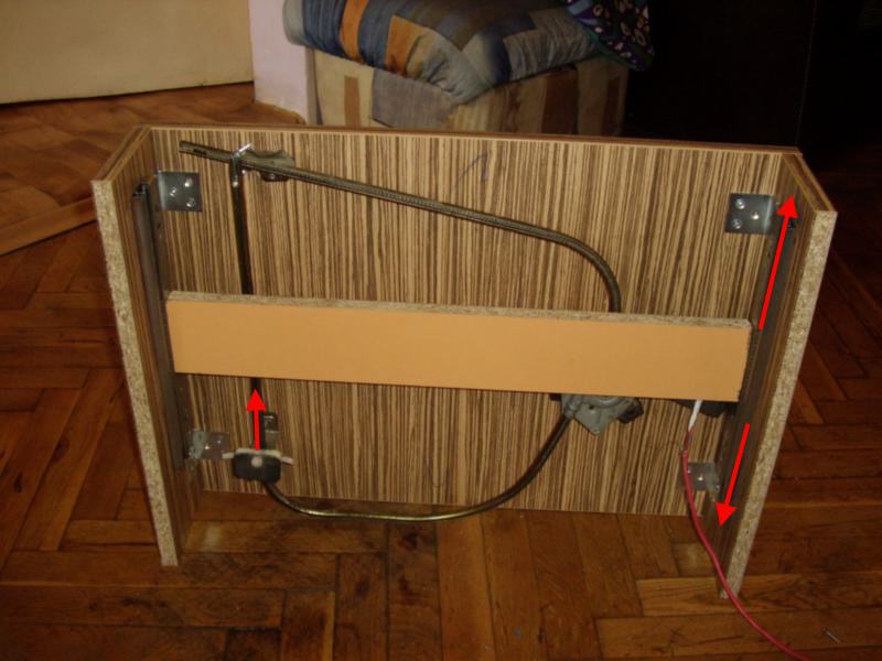

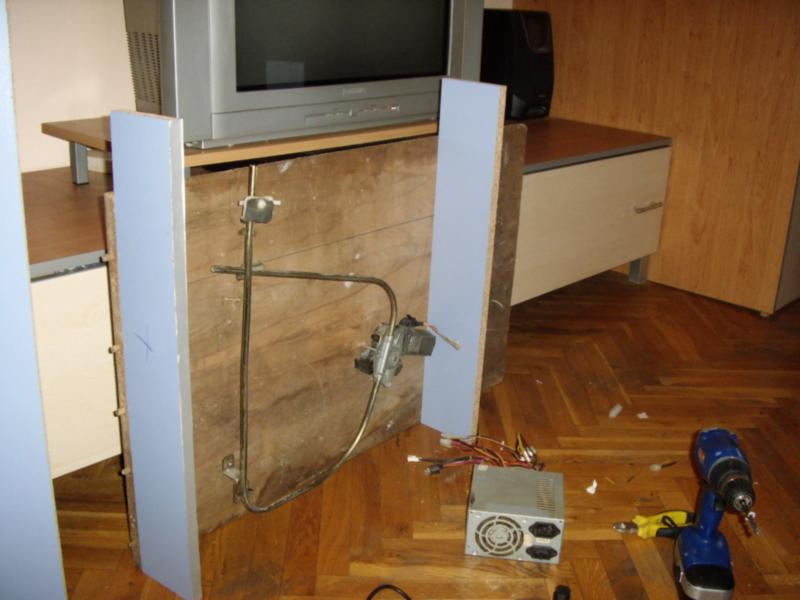

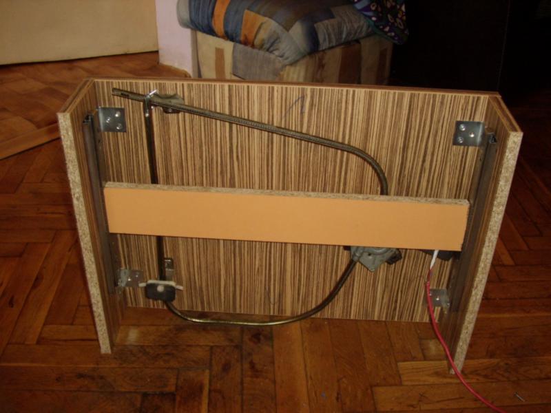

от доста време го мисля това чудо на техниката , исках да си купя но никъде не продават електрическа , видях че и вие сте го коментирали но говорите само за ръчни механизми а аз исках да е с ел.мотор .
Така че запретнах ръкави , купих си една машинка за ел стъкло и в общи линии съм почти готов с изключение на някой дреееебни проблемчета за който с удоволствие ще чуя всякаква помощ и идеи
пробно сглобяване
това ще са краката на масата
разположението на краката
нещо такова трябва да бъде

Помисли като се вдигне какво ще се вижда.
Анубис - специалист

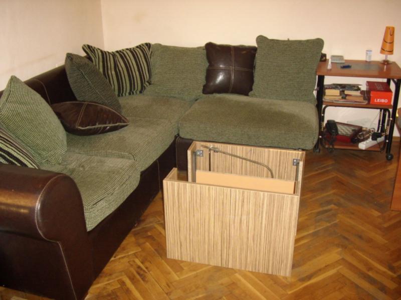

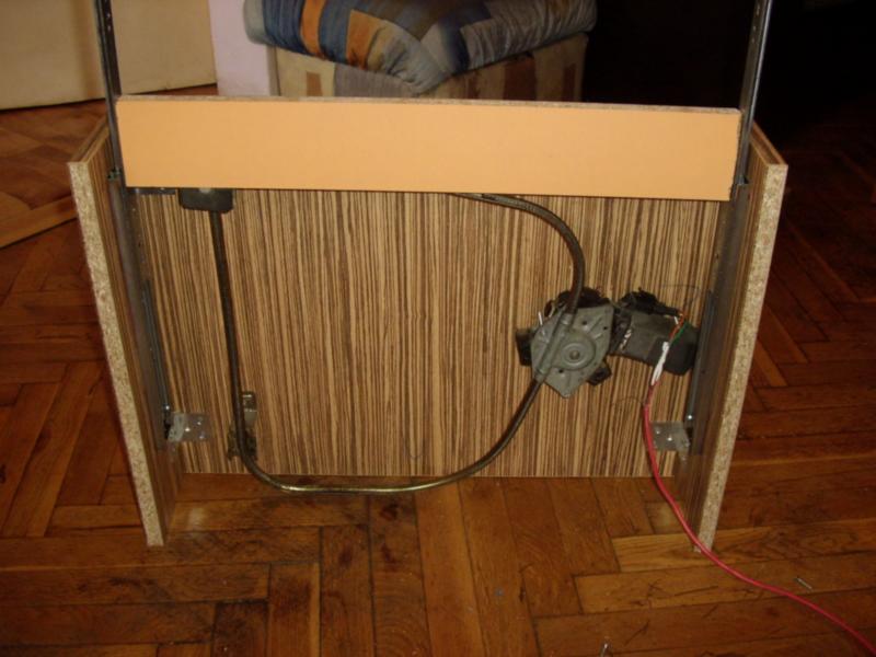

нищо , от горна страна ще има капаци и ще излизат нагоре само водачите и краката , проблема е друг......когато е качена горе , плъзгачите потдават на долу , трябват им някакви стопери , и как да облекча и подпомогна вдигането на краката в другият край където няма машинка ???...мисля за пружини...
от десният край поддава при вдигнато положение
velsi - Почетен майстор
Анубис написа:
... и как да облекча и подпомогна вдигането на краката в другият край където няма машинка ???...мисля за пружини...
Можеш да използваш някаква противотежест, както при асансьорите.
evdoki - специалист
С противотежестта е много добре , че с 5-6 чаши и ще е до там моторчето :)
