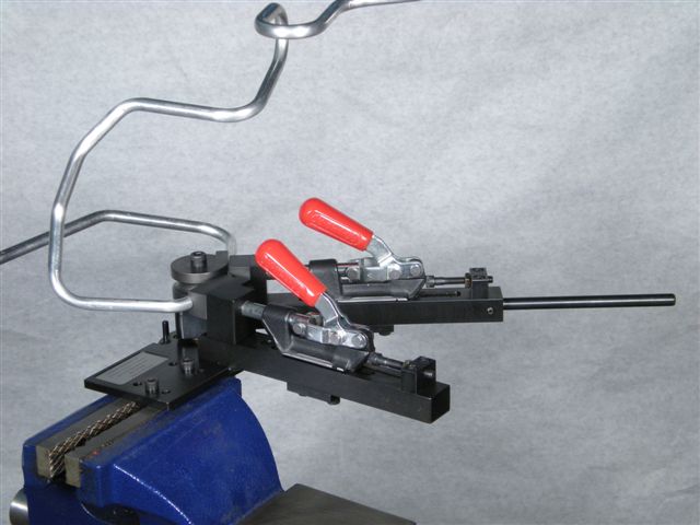

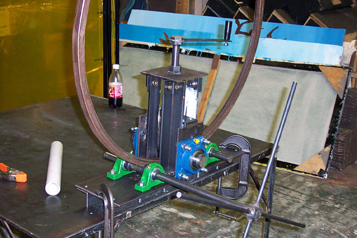

velsi, винаги тръба се огъва по радиус.
И разликата е именно в радиуса на огъване, и дължината на дъгата.
Машините за огъване са на един и същ принцип, има с ръчно подаване, и с моторно, а има и напълно автоматични.Има с въртящи ролки, и с неподвижни.
При всички случаи обаче става дума за три точки. Като първата и последната са фиксиращи, а средната е тази, която определя радиуса.
Дори да огъваш на ръка тънка тръба пак ползваш 3 точки - двете си ръце и ръба(шаблона) по който сгъваш.
Може би искаше да питаш дали му е необходимо да има подаване на тръбата, или не.
Поправям те само за да не останат четящите с впечатление че има различни принципи при огъването на метални профили.

Винаги е по-добре, когато въпроса е зададен по-конкретно и точно. Питах дали иска да огъва по първия начин или по втория. Защото машините се различават по устройството си. И да, при единия има подаване на тръба, а при другия тя може и да е неподвижна. Иначе за самия принцип на огъване си прав, той си е все един и същ. Дано само питащия е разбрал.
