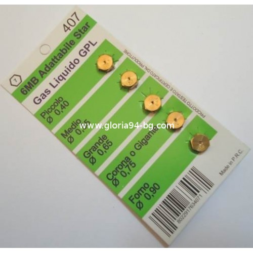

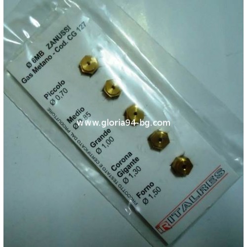

Едните са за метан,другите за пропанбутан.

Тези мисля са а готварска печка.
