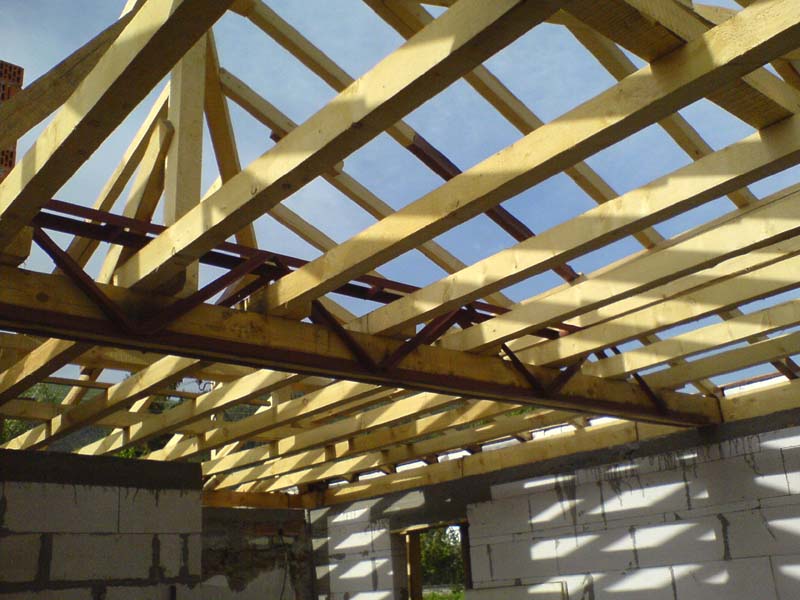

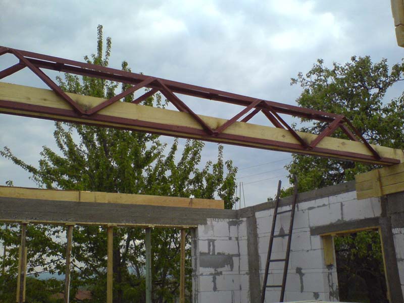

mici - специалист
Аз се справих с подобна задача, като направих ферма от винкел, която захванах за гредата с винтове. Гредата е носеща за цялата конструкция: върху нея лежат всички напречни греди за тавана и за покрива. Дължината и е 5 метра. Разбира се, такава конструкция е приложима само при възможност да се скрие, както при мен е в подпокривното пространство, но доколкото разбирам от въпроса на колегата - касае се за нещо подобно.
8180 - майстор
mici написа:
А гредата собствено каква функция изпълнява?

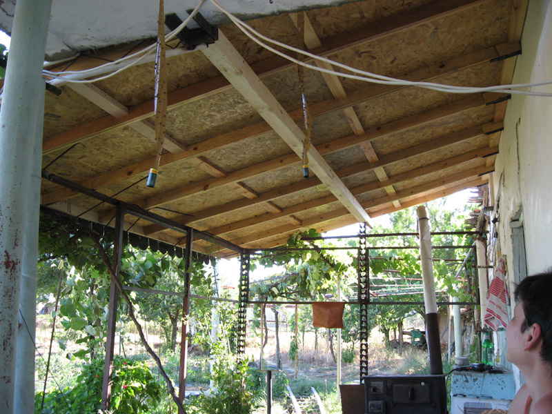

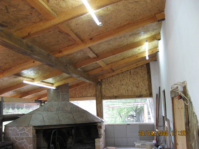

kaishew - специалист
Моят навес е 5х3.6 м. и носещата греда изглежда така.
Picture 058-1.jpg (215.7 KиБ) Видяна 12073 пъти
Picture 172-1.jpg (216.93 KиБ) Видяна 12072 пъти
