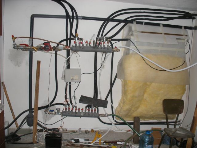

Здравейте обиколих всички магазини и майстори но цените са ....... не мога да си позволя майстор. Четах тук там за камините, имам изградена система но нямам поставена камина бихте ли ми дали съвет как да я поставя как да вържа УПС-а и помпата
romanpm - майстор
ainat написа:
Ако си сръчен достатъчно и имаш време бих те напътствал , пък и не само аз и колегите тук , за да стигнеш до това което сам направих ето виж , това са входа и изхода на камина която е от другата страна на стената , в дясно е конвектор /снимката е стара /който смуче от , и духа в хола зад стената , ясно се вижда всичко юпиеса и акумулатора долу захранването на помпата е от него директно , там има конкретни изводи , няма да сбъркаш :)
а каде ти е разширителния съд
romanpm - майстор
ainat написа:
:) Два етажа по-нагоре
