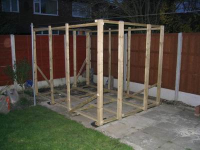

pipbel - майстор
Онагледено е разбираемо като за "направи сам" маняци
Resize of shed0013.jpg (23.37 KиБ) Видяна 4666 пъти
Resize of shed0012.jpg (24.8 KиБ) Видяна 4666 пъти
Resize of shed0011.jpg (32.26 KиБ) Видяна 4666 пъти
Resize of shed0010.jpg (28.11 KиБ) Видяна 4666 пъти
Resize of shed0009.jpg (30.1 KиБ) Видяна 4666 пъти

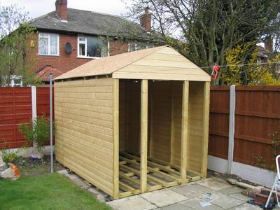

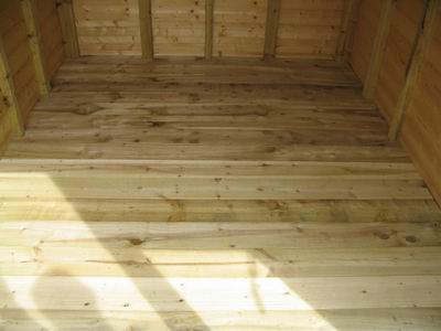

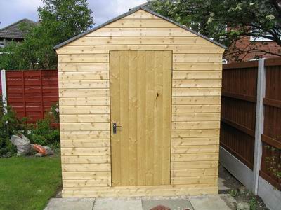

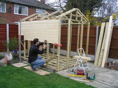

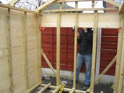

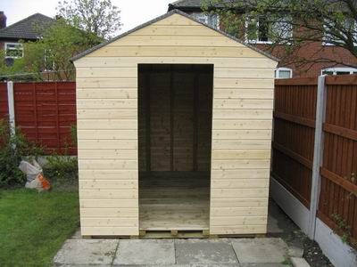

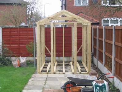

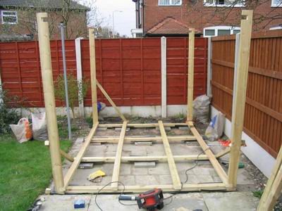

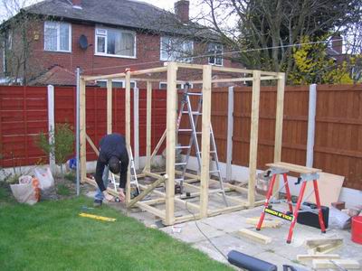

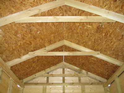

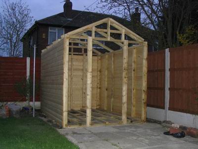

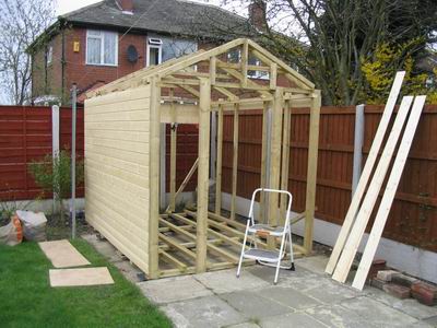

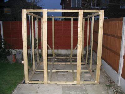

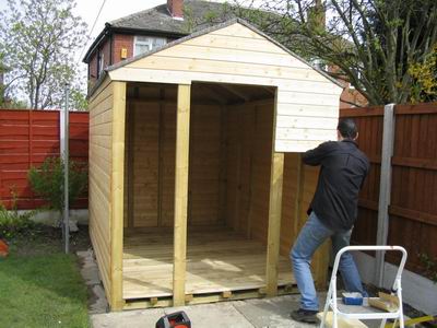

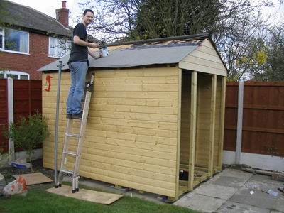

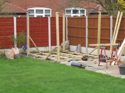

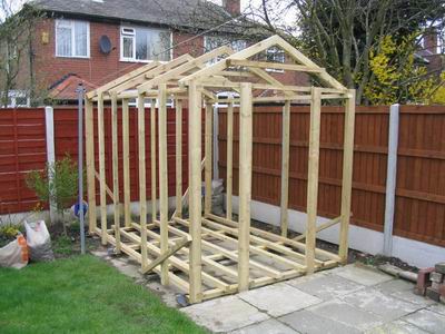

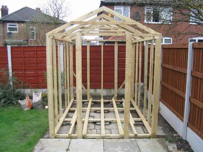

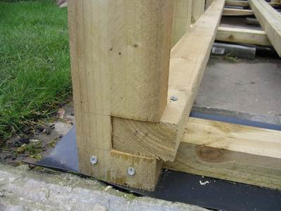

shotik - майстор
Много добре е и снимките са добри.Само едно те съветвам-паянтите ,с които външно беше укрепил гредичките и ги няма на последните снимки ,ги сложи между гредичките за да се укрепи конструкцията.Не разчитай на това ,че си обковал от вън и се е заздравила,те ще ти държат по-добре консръкцията,така както е сега ,след няколко години винтовете ще ръждасят,ще се намали здравината на сглобката и ще почне да се люлее.В една статия ,скоро беше ,имаше нещо подобно и го имаше този съвет и показана схема за тези паянти.
http://www.napravisam.bg/forum/viewtopic.php?t=15626
Виж тук за това което ти писах по-горе.
griffin - майстор
много добро изпълнение :-)
и много добре направени онагледяващи снимки снимки :-)
EDI - майстор
Браво, много добра конструкция и изпълнение - направо "западен" стил.От вън сложи2-3 слоя хубав лак на водна основа - аз ползвам ДУФА.
Master_Kenobi - V.I.P.
Докторе, супер мераклийско и красиво. :)
Но послушай shotik и EDI. Темата, за която говори shotik е Къщата на Леонардо.
Тук, първа и втора страница.
И що не пусна малко по-дълги стрехи, бе човек? Нищо, мацай здраво с лак.
П.П. А къде е дупката на входа за кучетооо? :ug:
pipbel - майстор
Малииииииии, на дърводелец ли имам вече реноме тука бе.... :-D
Ма направо ще ме спукате от смях бе хора, разбихте ме направо. Уф, още ми сълзят очите да се превивам .... :lol: :lol:
Къде съм споменал че аз съм го правил това ?
Тези снимки си ги имах на флашката от месеци, взети от не помня вече кой DIY сайт.
Затова му изглежда "западно" на Еди, прав е.
Просто като алтруист реших да ги смаля малко и ги споделя във форума защото си е добре онагледено и е по силите на всеки 1 сръчко тука да си го направи сам.
Амаааа, не ме подценявайте сега, найстина смятам нещо подобно сам да си направя в двора. Дървото ме влече като хоби.
И бъдете сигурни че ще е по-добро от показаното тука ! :!:
housedoktor - майстор
веднъж правих подобно в UK . Размазващо готино е да твориш такова нещо:)Дано успея да намеря снимки на бараката и декинга до нея
