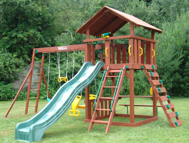

Моята идея е да спретна на детенце катерушка с пързалка.
Материалите за направата на самата катерушка ще ми костват около 400 лв.
Само за улея на пързалката(след като направих няколко запитвания до фирми производители) излиза между 350 и 450 лв.
Идеята ми е да направя дървен улей, като покрия гредите със самозалепващо фолио(има едно с гумирано покритие) за да не дере.
Единственият въпрос, който остава е да не се получава протъркване на голите части на тялото, понеже "устройството" ще се ползва предимно през лятото?
