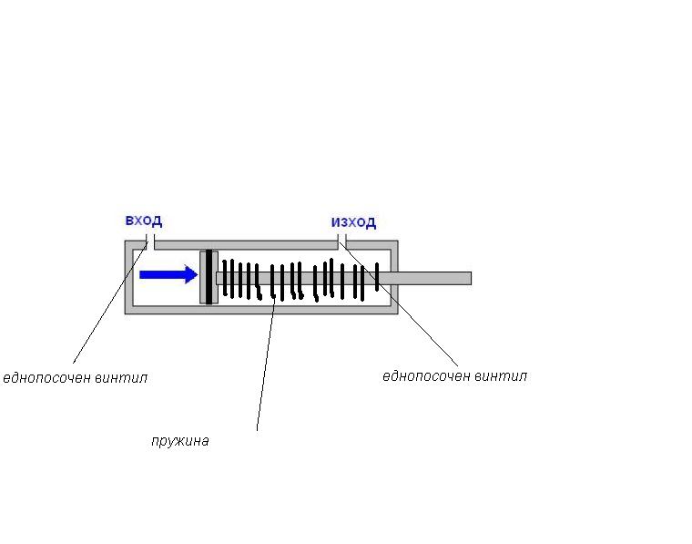

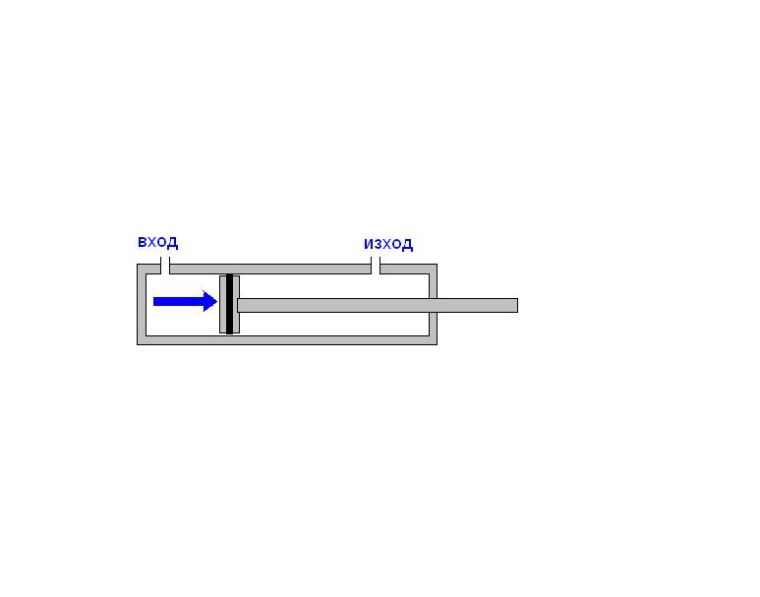

Значи за работно налягане го дават, при единия компресор 55-85 Psi , а при другите два 84-114 Psi. Това са 5-8 и 8-12 атмосфери грубо. При домашни условия е постижимо.
Принципа на буталото е това. Не се сещам вече, какви клапанчета и къде имаше. На изхода може и без клапан. Включваш и изключваш само на входа.

Като подадеш въздух на входа, избутва буталото. Буталото, като подмине изхода си спира. И въздуха си минава директно. Когато го натиснеш на работа, буталото се връща и въздуха пак го избутва. Ходът не е голям, но не ти и трябва в този случай.
Аз си мисля, че преди да започнат сметките, трябва да си направиш макет. Имай впредви че ще има вибрацйи. Никъде не видях на сайта, как се държи това нещо. Направи го така че да можеш да го държиш със сила. Другото ще го измислиме. Абстрахирай се от суперлативите на американците, те са търговски трикове си мисля.
svetliopi44 - Чирак...
Позволих си малко да доразвия твоята схема ... :?

emil_v r - майстор
Мн. по- сложни са . Имат двеклапи , и една пластина/клапа която превключва , а тежеста и/ инерцията и дават скороста с която трака .
отделно има и 1-2 пружини . Откажи се .
