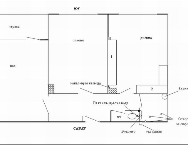

Здравейте, Дами и Господа!
Доста неща прочетох тук, и виждам че има страшно много полезна информация, за което благодаря на всички!
Бих искал да Ви помоля за идеи за преустройство на по-долу показания апартамент!
Благодаря, предварително!

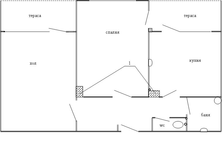

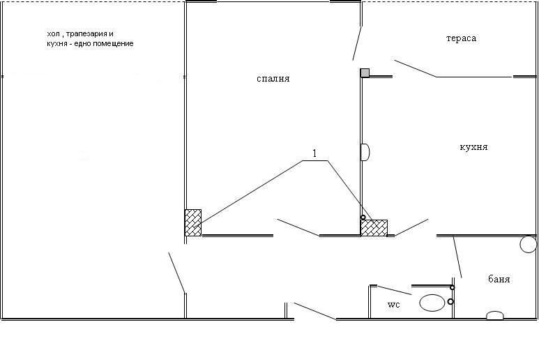

Аз мисля така.

Не мисля, че така може да стане - погледни къде е щранга.
А каква е целта - за колко хора, какво не им достига и т.н.? Може да е необходима детска, но може и голям хол?

miroslav_kn, и аз искам така, но отходния канал е много далече.
spec, целта е живеем с моето семейство - съпругата ми, 15-годишната ми дъщеря и аз.
За сега съм измислил следното:
1. Хола, след подмяна на дограма и врата и освежителен ремонт се предоставя за стопанисване на госпожицата.
2. Спалнята си остава спалня за нас.
3. Стената и прозореца на кухнята се демонтират, терасата и кухнята стават една по голяма стая/терасата е вътрешна, и заедно със стената ще прибавя към кухнята около 1,6 м/. Та тази стая да бъде дневна с кухненско обзавеждане.
Какво ще кажете?

Според мен е по добре кухнята да стане всекидневна с приобщена тераса а хола да е спалня (децка) :wink:
За да преместиш кухнята в хола ще е необходимо и изместване на тръбите за вода и канал. Според мен е доста трудно да прекараш тръби за канала на голямо разстояние.
Споделям мнението от горните постове.

1. Дограмата е сменена - хол, спалня, дневна и терасата на хола е остъклена. /всичко е ПВЦ профил, стъклопакет 4С/
2. Стената и прозореца между кухнята и терасата са махнати = дневна.
Имам питане - кой вариант за монтаж на кухненско е по удачен, практичен и т.н. На стената към спалнята или към банята. Е ако има и други идеи, моля!
А също мисля да преместя водомера и бойлера в тоалетната.
Георгиев - специалист
Най-добре си вържи мивката към канала в кухнята, за да нямаш проблем с размерите на тръбите, все пак тази в банята е оразмерена само за арматурите в банята.
marian1 - майстор
а пък аз виждам така: спалня, кухня и тераса - в едно и с оптични разделители става ... а хола стая.
