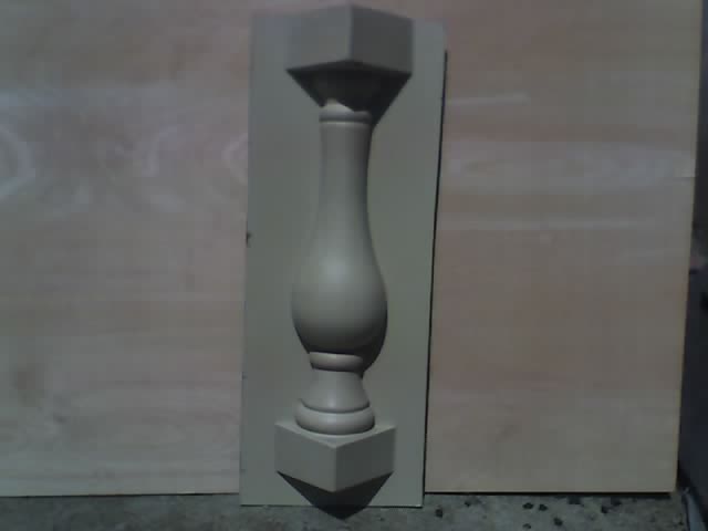

milen04 - напреднал
Ако искаш балюстра то първо си я завърти на метална тръба от чист гипс. После сложи делителните линий една или две по принцип аз слагам една. След това обмазваш със силат три пъти армираш между слоевите след това правиш външния кожух от виналкид и си готов. :)
milen04 - напреднал
Ето един примерен калъп от дясно на снимката.

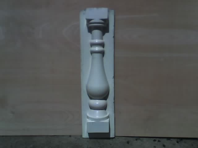

panalov - специалист
Порових так- таме и разбрах че е по добре да си купя една матрица
защото си е доста прецизна работа и а вместо да тъся материала , от който да я направя по добре да си я купя.
Ето два модела
